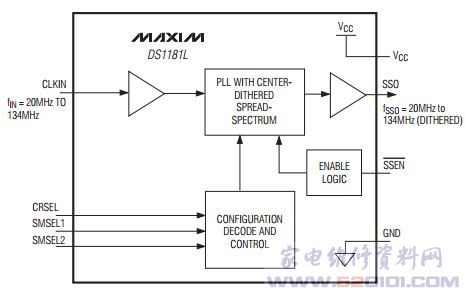

概述:DS1181L是扩展频谱时钟调制IC,能够在数字电子设备中降低高频时钟产生的EMI。

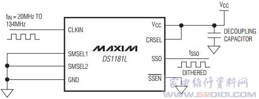

DS1181L集成了锁相环(PLL),可接受的输入时钟信号范围为20MHz至134MHz,输出扩谱调制时钟。可通过引脚设置PLL调制或抖动(调节输出时钟信号相对于中心频率的变化)幅度,直接控制EMI并对其进行优化。另外,可以通过使能引脚开启或关闭抖动功能,以便进行EMI测试,比较系统的性能。此引脚也可以将DS1181L的输出置为高阻态。
对系统时钟加入抖动后,所有从系统时钟产生的地址、数据、定时信号均产生抖动,大大降低了基波和谐波频点的EMI。这一方案无需改变时钟信号的上升/下降时间,也不需要增加额外的空间、重量、开发时间,并可节省与机械屏蔽相关的系统成本。

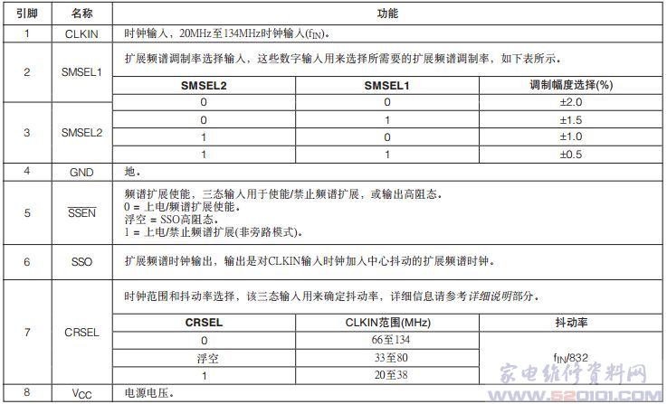

* 对20MHz至134MHz时钟信号进行频谱扩展
* 可选择扩展频谱调制率:
±0.5%
±1.0%
±1.5%
±2.0%
* 低至75ps的周期间抖动
* 可禁止频谱扩展模式
