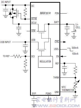

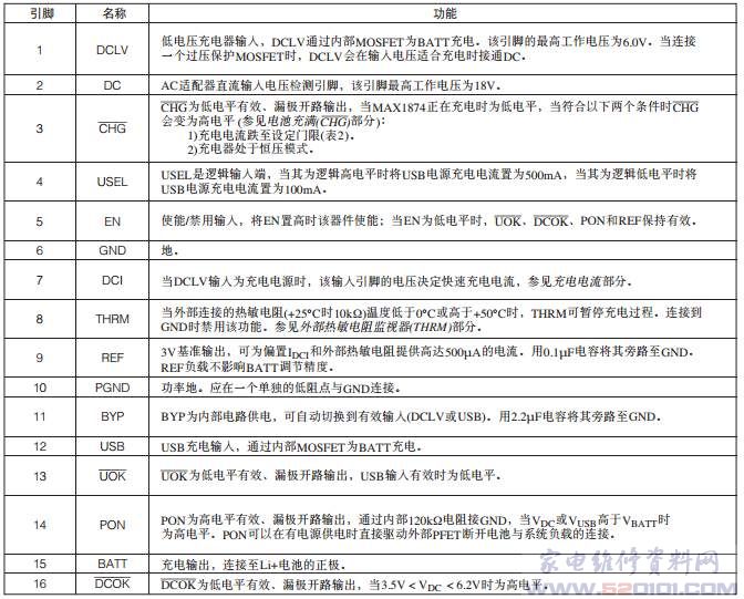

概述:MAX1874可以利用USB与AC适配器电源为单节Li+电池充电。它还包括电池至输入电源的切换,所以系统既可以直接采用电源供电,而非电池供电。
在最简单的应用中,MAX1874不需要外部MOSFET或二极管,可以接受6.5V的输入电压,不过,只要加上一个SOT封装的PFET就可以得到最高18V的DC输入过压保护。

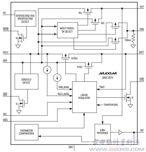

片上热量限制简化了印刷电路板(PCB)布局,通过优化充电速率,可以在电池状况和输入电压处于最糟糕的情况下不受散热问题的制约。当达到MAX1874温度限制时,充电器并不关断,而是逐渐降低充电电流。
利用一个外部热敏电阻可以监视环境温度或电池温度。当温度超出范围时暂停充电。
其它性能包括/CHG输出用来指示电池电流是否衰减到预计电平。当有效电源接通时,DC电源就绪(/DCOK)、USB电源就绪(/UOK)以及电源上电输出(PON)将给出指示。这些输出可以驱动逻辑或电源选择MOSFET来断开充电电源与负载的连接,并防止MAX1874过压。
MAX1874中不包含与USB主机通信的逻辑。它必须从本地微控制器接收指令。MAX1874采用16引脚5mm x 5mm薄型QFN封装,工作温度范围为-40°C至+85°C。
