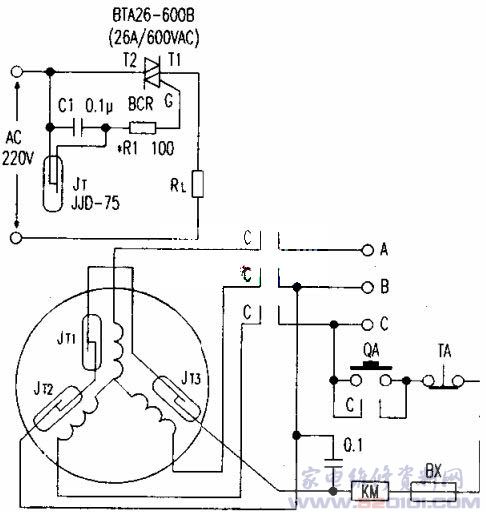

一、恒温控制器
由于JJD缓动型热继电器的控制精度不大于±1℃,回差可小到±0.5℃以下,因而可以作最简单、最可靠的恒温控制器。
上图是这种恒温控制器的电路原理。其中C1是防止触点拉弧的,R1根据带动功率大小及双向可控硅输出功率的大小来调整,JJD应绝缘后贴在加热器R1表面,作测温探头。
二、电机热保护
下图是三相电动机多功能保护器,探头选用的温度是根据电动机的绝缘等级而定。例如:B级绝缘选用JJD-125℃。在各相线包内埋设,每相一只,然后把它们串联。注意继电器外壳与电机线包的绝缘。装好后必须用1000V摇表测定,其绝缘电阻大于100MΩ,方可进入后道浸漆处理工序。
该装置可以避免电机因堵转、缺相、过压、欠压、环境温度过高,长期过载,频繁启动所造成的损坏。
