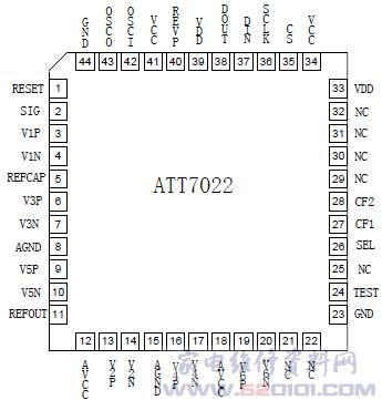

二、ATT7022功能和特性
1、有功测量满足0.5S/0.2S,支持IEC 687/1036,GB/T 17883-1999
2、无功测量满足2 级、3 级,支持IEC 1268,GB/T 17882-1999
3、适用三相三线、三相四线
4、瞬时有功、无功、视在功率,有功、无功能量测量
5、功率因数、相位、频率、电压和电流有效值测量
6、同时提供分相以及合相参数
7、提供相序以及断相检测功能
8、合相能量累加模式可选(代数加/绝对值相加)
9、三相四线时提供三相电流向量和之有效值
10、直接提供有功、无功校表脉冲输出
11、电表常数可调
12、起动电流可调
13、提供正向和反向有功电能数据
14、反向有功指示功能
15、提供四象限无功参数
16、软件调试电表
17、支持增益和相位补偿,小电流非线性补偿
18、可测量到21 次以上谐波的有功和无功功率
19、具有SPI 接口,方便与外部MCU 通讯
20、单+5V 供电

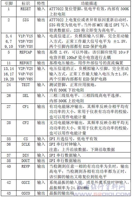

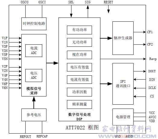

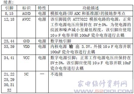

四、ATT7022内部结构组成
如上面得方框图所示,ATT7022的内部主要包括电源监控电路、ADC和计量模块。电源监控电路对模拟电源(AVcc)进行监控,当电源电压低于4V±5%时,芯片将被复位。ATT7022片内集成了6路16位的ADC,采用双端差分信号输入。最大输入电压是1.5V,即可以输入最大的正弦信号有效值是1V。建议将电压通道Un对应ADC的输入选在0.5V左右,而电流通道Ib对应ADC的输入选在0.1V左右。

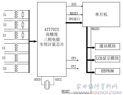

五、系统硬件实现方案
系统整体方案设计如下图所示,该系统主要分为5个部分:前端采集模块、运算处理模块、存储模块、键盘输入模块和显示模块。
前端采集模块
采集部分采用钳型互感器和三个计量芯片ATT7022同时采集,依据采集电流的大小进行判断识别、自动切换数据传输和接收。

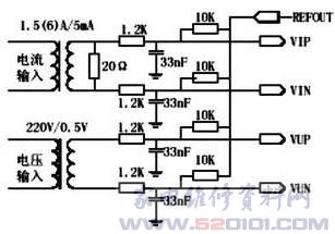

本文选择的电流互感 器规格是一次电流分别为0~500A、0~10A,二次电流为10mA、2mA,精度0.05级,负载为20?,电压互感器规格为220V/0.5V。输入接口电路如图3所示。

通信模块
采用RS-232和USB(CH375)接口,实现计算机对电流钳校验参数、校表参数的写入和显示数据的输出控制。
图 输入接口电路
