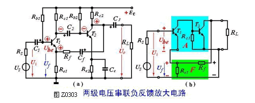

图Z0303(a)为两级电压串联负反馈放大电路,图(b)是它的交流等效电路方框图。
1.反馈类型的判断
(1)找出联系输出回路与输入回路的反馈元件。图Z0303(a)中Rf、Cf、Re1是联系输出回路与输入回路的元件,故Rf、Cf、Re1是反馈元件,它们组成反馈网络,引入级间反馈。
(2)判断是电压反馈还是电流反馈。
可用两种方法来判别,一是反馈网络直接接在放大电路电压输出端,故为电压反馈;二是令Uo = 0,因Uf由Rf、Re1 对Uo分压而得,故Uf= 0反馈消失,所以为电压反馈;
(3)判别是串联反馈还是并联反馈。
由图Z0303(a)可以看出:Ube = Ui - Uf 即输入端反馈信号与输入信号以电压形式相迭加,故为串联反馈,也可令Ui=0,此时Uf仍能作用到放大电路输入端,故为串联反馈;还可以根据反馈信号引至共射电路发射极则为串联反馈。
(4)判别反馈极性。
假定Ui为+,则经两级共射电路放大后,Uo为+,经Rf与Re1 分压得到的Uf也为+,结果使得放大电路有效输入信号减弱,故为负反馈。
综上判断结果、该电路为电压串联负反馈放大电路。
2、反馈对输出电量的稳定作用
放大电路引入电压负反馈后,能够使输出电压稳定。任何外界因素引起输出电压不稳时,输出电压的变化将通过反馈网络立即回送到放大电路的输入端,并与原输入信号进行比较,得出与前一变化相反的有效输人信号,从而使输出电压的变化量得到削弱,输出电压便趋于稳定。
可见,负反馈使放大电路具有了自动调节能力。电压负反馈能够稳定输出电压。

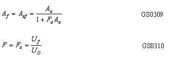

4、放大倍数及反馈系数的含义
对电压串联负反馈电路, Xi = Ui, Xo = Uo,Xf = Uf 故:
AUf、FU,分别称为闭环电压放大倍数和电压反馈系数。
