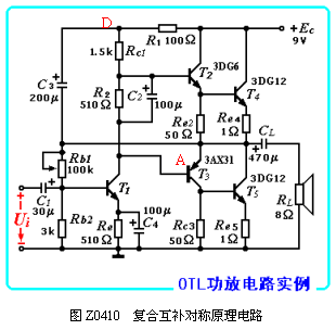

复合互补对称原理电路如图Z0410 所示,T2、T4和T3、T5四管组成复合互补对称电路。
当输入信号ui的负半周,T2导通,T3截止,信号经T2、T4放大后,通过CL加到负载RL上,并对CL 进行充电;当输入信号ui 的正半周,T2截止,T3 导通,信号经过T3、T5放大后,通过CL加到负载RL 上,CL 放电。结果在负载RL上就得到被放大了的全波信号。
图中Re4、Re5为发射极稳定电阻,Re2、Re3 是穿透电流的分流电阻,也是T4、T5的偏置电阻,R2是T2、T3的偏置元件,C2对交流短路;推动管T1 的静态电流IC14流过电阻R2,在其两端产生直流压降,供给T2、T3 基极与发射极之间合适的正向偏压,以消除输出波形的交越失真。
Rc1 既是推动管T1的集电极负载电阻,也是复合管T2的偏置电阻。Rb1是T1的偏置电阻,又是直流负反馈电阻,用以稳定工作点,同时对输出信号形成电压并联负反馈,使放大电路稳定,改善输出波形。C3、R1组成自举电路,使UD>Ec,保证有足够的基极电流来推动T2、 T4,使其充分导电,以便得到最大峰值输出电压 Uom ≈ Ec / 2。静态时,UD=Ec - Ic1R1 ,而UA= Ec / 2子,因此,电容C3充电到两端电压 UC3 = UD - Ec /2 = Ec / 2 - UR3≈Ec / 2
当时间常数τ=C3R1足够大时,UC3基本上保持常量,不随Ui而变化。输入电压为负时,T2、 T4 导通,UA将由Ec/2向更正的方向变化,由于UD = UC3 UA,显然,随着UA的升高D点电位也自动提高。当UA变到Ec时,UD可达到Ec /2+Ec =3 Ec /2,这时,相当于D点用了一个3Ec/2的电源供电。这种利用C3、R1将D点电位自动提高的电路称为自举电路。电阻R1的作用是把D点和电源Ec隔开,为D点电位的升高创造条件。
