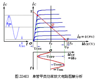

它表明直流负载线是过点(EC,0)且与纵轴几乎平行的直线,如图0403所示,直流负载线与IB对应的那条输出特性曲线的交点即为Q点。
放大电路的交流负载
过Q点作斜率为
的直线即得到交流负载线,如图中所示。
由于功放管处于极限运用状态,当忽略UCES 和ICEO 时,由图可见集电极电压变化的幅值Ucm ≈ EC。电流的幅值Icm = IC ,故,功率管的最大交流输出功率为:![]()
直流电源供给的功率为: ![]()
晶体管的集电极最大效率为:
它表明甲类单管放大电路在理想情况下的效率为50%。实际应用时,为了避免输出信号失真过大,交流动态范围不能太大,应留有充分的余地,再把变压器的损耗考虑在内,实际的效率只有25~35%。

当集电极电流iC减小时,根据电磁感应定律,变压器初级线圈中的感应电压与直流电源电压EC串联相加,使管压降Ucem ≈2EC,因此,甲类功放管的最大允许集电极电压BVCER必须大于2EC。
