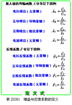

3.负反馈放大电路的四种组态
综合考虑输入、输出端的反馈形式,负反馈放大电路可分为四种类型(也称四种组态),它们是:电压串联负反馈组态、电流串联负反馈组态、电压并联负反馈组态和电流并联负反馈组态。
对不同组态的反馈电路A、F、Af的具体含义不同,由相应的XI、Xf、Xo决定。如表Z0301所示。
