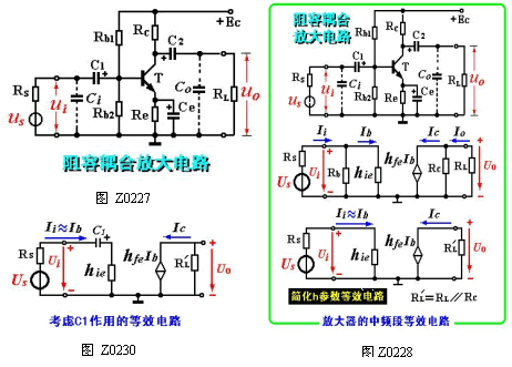

单级共射阻容耦合放大电路如图Z0227所示。在图Z0235中,Cie(Cbe)、Cc(Cbc)。分别表示晶体管的发射结和集电结的等效电容,一般为几pF~几百pF。
一、中频段
中频段放大电路的微变等效电路如图Z0228所示。输入耦合电容C1、输出耦合电容C2及射极旁路电容Ce因其容量较大,容抗较小,在中频段可视为短路;而输入、输出回路的分布电容Ci、Co及电容Cie 、Cc 容量较小,容抗较大,在中频段可视为开路。由此可得出中频段放大电路的电压放大倍数为:
它表明,在中频范围内,Au和φ均为常数,与频率无关。

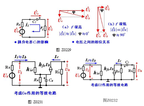

二、低频段
在低频范围内,C1、C2 及Ce容抗增大,不能忽略。Ci、Co及电容Cie 、Cc 的容抗很大仍可视为开路。此时的微变等效电路如图 Z0229、Z0230、Z0231、Z0232所示。
由图可知,随着频率的不断降低,C1、C2 及Ce 的容抗增大,使
减小,
减小,导致输出
减小,从而使放大倍数降低。此外,频率越低,C1、C2 及Ce造成的附加相移越小,当f→0时,附加相移接近 -90°。
在实用电路中,常选取C1=C2(5~20)μF,Ce =(50~200)μF,基本上可满足一般低频放大电路对下限频率的要求,消除低频时的失真。

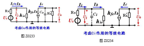

三、高频段
放大电路在高频段时也可惜助h参数微变等效电路来分析,其徽变等效电路如图Z0233、Z0234所示。
C1、C2 及Ce的容抗较小均可视为短路,而Ci、Co及电容Cie、Ce的容抗也较小,其分流作用不可忽略。且这种影响随着频率的增高更加明显。同时,它们引起的附加相移也随着频率的增高而增大,当f → ∞时,附加相移接近 - 270°。
