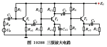

例题 三级放大电路如图Z0225所示。计算该电路的Au 、ri 、ro 。
解:(1)电压放大倍数

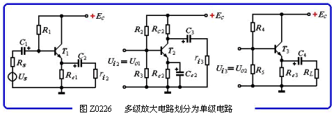

按前述分析方法将三级放大电路划分为3个单级放大电路,如图Z0226所示。
由上图可见,第一级电路和第三级电路为共集电极放大电路,其电压放大倍数为:Au1=Au3≈1,第二级电路为共射极放大电路,它的电压放大倍数为
Au2 = - β(RC2∥ri3)/rbe2
总电压放大倍数为: Au=Au1·Au2·Au3≈

第一级电路为射极输出器,它的输入电阻为:
故:
(3)输出电阻
第三级电路为射极输出放大电路则:
