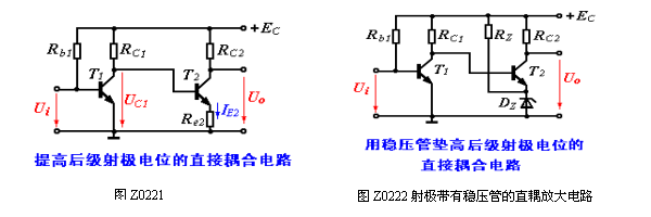

两级直接耦合放大电路如图Z0220所示。采用直接耦合,各级的静态工作点将相互影响。如图中T1管的UCE1受到UBE2的限制,仅有0.7V左右。因此,第一级输出电压的幅值将很小。为了保证第一级有合适的静态工作点,必须提高T2管的发射极电位,为此,可在T2的发射极接入电阻(图Z0221)、二极管或稳压管(图Z0222)等。
