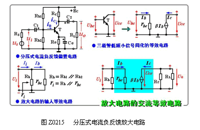

一、电流负反馈工作点稳定电路
图Z0215为基极分压式直流电流负反馈放大电路,与共射基本放大电路相比,该电路不同的是在基极采用Rb1、Rb2分压式偏置,在发射极接入了反馈电阻RE及与其并联的旁路电容CE 。该电路称为分压式直流电流负反馈放大电路。
1. 稳定Q电的物理过程
当选择合适的Rb1、Rb2值使IR》IB,则有
分压点电压UB与管子参数无关,基本上不受温度的影响。
设温度(t)升高,使IC(IB)增加,则IB在 RE上的压降 UE =IB RE将随之增加。由于UB恒定UBE = UB - UE必然减小,引起IB 减小,IC减小,从而牵制了IC 的增大,使之基本稳定。这一过程可简单表示为:
t ↑→ IC(IB)↑→ UE↑→UBE↓→ IB ↓→ IC(IB)↓
由上述过程可以看到,RE 的作用是将输出回路电流IC的变化转换为电压UE 的变化,并送回到输入端使UBE减小,使IC趋于稳定,这种作用称为电流负反馈作用。
2.稳定条件
稳定Q点的条件有两个,即IR >> IB 和UB>>UBE 。这里IR >>IB 的要求是为了稳定UB而UB >>UBE 主要是为了稳定UE 。在设计电路时常采用下列经验公式:
IR≥ (5 ~ 10)IB
UB≥ (5 ~ 10)UBE(通常取UB :硅管3~5V;锗管1~3V)偏置电路元件参数的计算可由下式求得:
Rb2 = UB/ IR
Rb1 = (EC - UB)/ IR GS0222
RE= UE/ IE ≈UB/ IE

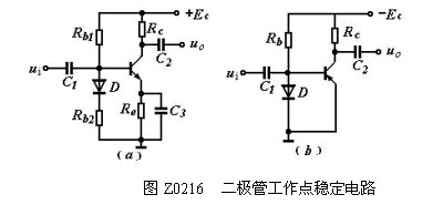

二、参数补偿法工作点稳定电路
利用一个元件参数随温度的变化所引起的温漂来抵消另一个元件参数随温度的变化所引起的温漂,
从而达到稳定工作点的目的,这就是参数补偿法的基本思想。
利用二极管作补偿元件的工作点稳定电路如图Z0216 所示。二极管的伏安特性与晶体管发射结的特性一致。
另外,在实际电路中也常采用热敏电阻Rt进行补偿,Rt具有负的温度系数,当温度升高使IC增大时,Rt阻值减小,从而使UB减小,IC下降而趋于稳定。
