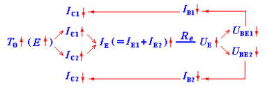

图Z0502电路保持了图Z0501电路高度对称的特点,这是抑制零点漂移的条件之一,重要的是电阻Re对零点漂移有很强的负反馈作用。
由于电路对称,所以,IC1 = IC2,IE1 = IE2,流过Re 的电流为IE=2 IE1 。当电源电压波动或环境温度发生变化时,管子的电流也随之变化,产生温度漂移,此时将发生如下过程:
可见,由于Re的负反馈作用,即使温度变化时,管子集电极电流也能保持稳定,从而使每个管于输出端的漂移都得到了抑制。显然,Re越大,负反馈作用越强,抑制零点漂移的能力也就越强,无论是双端输出还是单端输出零点漂移都能得到抑制。
