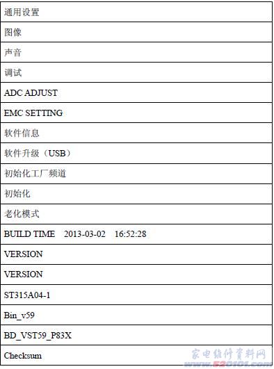

在电视正常工作模式下,依次按遥控器“菜单,1,1,4,7”。 直接进入工厂菜单 ,按遥控器“上、下”键选择相应的选项,按“确认”键进入下一级菜单,按“左、右”键进行调整。退出时按“退出”键即可。
1.2 工厂菜单说明
工厂菜单主要为生产调试使用,大部分数据已经在开发过程中固定并直接写入FLASH,生产使用主要有5项:白平衡调整(W/B ADJUST),恢复工厂设置(INIT TV ),老化模式(Burn Mode),软件版本信息(SW INFORMATION),升级软件(USB)

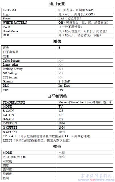

进入工厂菜单后,按“上、下”键选择“图像”选项,再按“确认”键或“右”键进入下一级菜单选择“白平衡调整”选项,再按“确认”键或“右”键进入下一级菜单,通过调整R-GAIN/ G-GAIN/ B-GAIN 和 R-OFFSET/G-OFFSET/B-OFFSETR的数值来调整整机的白平衡。(一般情况下,软件已经针对不同型号的液晶屏调整好白平衡,生产时无须再做调整,针对个别液晶屏差异,可以用手动调整)
1.2.2 恢复工厂设置(INIT TV) 进入工厂菜单后,按“上、下”键选择“初始化”选项,再按遥控器“确认”键或“右”键进行工厂复位。(恢复工厂设置后, 电视机进入待机状态,按遥控开机即可。)

1.2.4 软件信息(SW INFORMATION)
进入工厂菜单后,按“上、下”键选择“软件信息”选项,再按“确认”键进入下一级菜单可查看“MANTIS NO,屏型号,升级程序名,板卡型号,CHECKSUM”等信息。

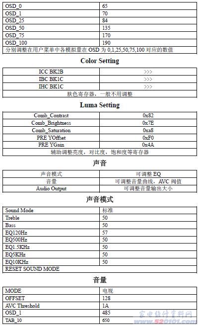

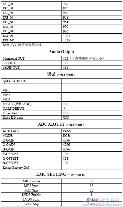

工厂调试项目对照表
factory setting
对比度、亮度、饱和度、清晰度、色调调整(示例如下)
