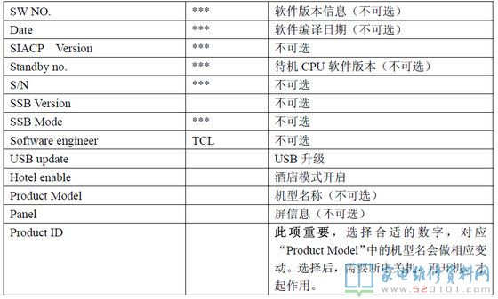

P21系列所有机型的软、硬件共用同一版本(不管使用何种屏),在主板过机架检 查之前,需要烧写机型ID 号。具体烧写方法如下: 将主板上电,把烧写工具插入 VGA 口,用工厂命令 0x77 ProductID 写入生产所需要的相应的机型号, 写入后重新上电, 保证正确的ID 起作用. 此步骤在最前面做, 避免因默认机型号与实际使用的屏参相差较大引起黑屏无法 显示的情况发生, 这是非常关键的一步, 如果ID 弄错, 将会使软硬件对应不上, 对机器 的功能和性能有较大影响。
备注:如发现显示不正常,可手动按“1950”进入工厂菜单→Service Menu→手动 设置Product ID。

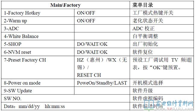

2、Factory Menu 主菜单
3、Factory hotkey
1)NVM 首次初始化及执行NVM reset 时该键设置为ON;
2)当该项设为ON 且D 模式下的“Design mode hotkey”设为OFF 时,可通过遥控器的OK 键快捷进入P 模式菜单;
3)待机后再开机或执行SHOP 操作,该项自动设置为OFF;
4)P 模式开始,无屏显菜单时屏幕左下角显示“P”。
4、Warm up 老化状态
在“Factory hotkey”设为ON 时,将“Warm up”设为ON 则进入老化状态,此时屏幕左下角显示“PW”,退出时需进入P 模式菜单将该项设为OFF。当“Factory hotkey”设为OFF 是,该项设置不起作用。

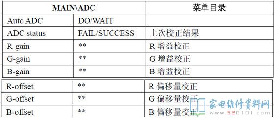

5、ADC 校正
进入ADC 校正子菜单,可见如下:
仅在 VGA/YPBPR 下需要校正ADC,不需要接信号,光标选中“Auto ADC”,按“
”执行,校正OK 后会显示“SUCCESS”。注意:自动调试白平衡前,此操作可省略。

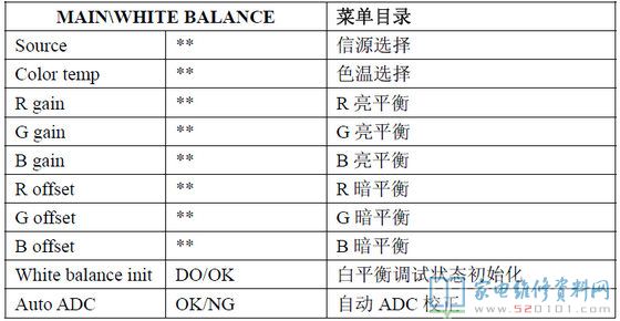

6、White balance 白平衡调整
本机芯已按公司调试标准要求设计,支持本公司自动白平衡调试设备,详见《TTE技术标准-调试接口及协议规范》,工厂批量生产时只需自动调整,如需手动调整可在此菜单中选择相应的信源调整,本机需调整 VGA、AV、YPBPR共3 种信源下的色温。调整时请先将机器置于标准状态,MS06 机芯系列机型的白平衡坐标调试为X=280 Y=290。
手动调试白平衡方法如下:
VGA 色温调整
在 PC 信源下,输入1024×768/60Hz 16 级灰阶信号。进入工厂菜单White Balance
A、在高亮第三级灰阶下,调整工厂菜单中的R Gain、G Gain、B Gain 的值,使色温满足x=280±10,Y=290±10,同时兼顾亮度(亮度根据屏最大亮度而定);
B、在低亮第三级灰阶下,调整工厂菜单中的R Offset、G Offset、B Offset 的值,使色温满足x=280±10,Y=290±10,同时兼顾亮度(亮度根据屏最大亮度而定);
C、高低亮反复调整,直到都上面第A、B 点均满足要求。

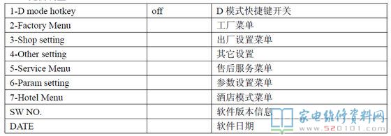

三、D 模式下的调整方法
D 模式是设计师模式的简称,该模式仅供设计过程中调整使用,在工厂批量生产时一般无需调整。

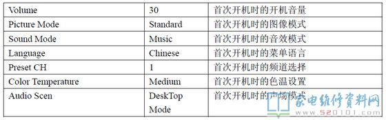

1、Shop Menu
该菜单用于设置出厂时的各项设置,在执行P 模式下的SHOP 指令后,电视出厂后首次开机时用户相关设置将会按以下参数设置。
2、Other Setting
此菜单为设计师使用,在此不做说明,请勿随意变动。
3、Service Menu
该子菜单下的内容主要提供给售后使用,里面包含了一些该机型的基本信息。
4、Param Setting

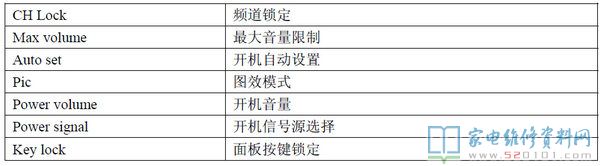

5、Hotel mode
该项菜单用于设置酒店模式下的开机设置。当酒店模式设为开时,电视机的各项设置如下:

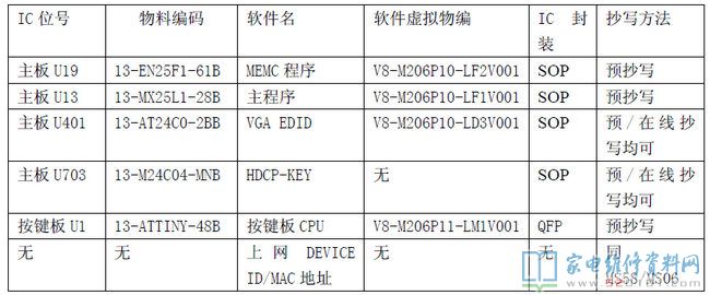

四、软件的抄写
目前MS06 机芯需要抄写的软件列表如下:

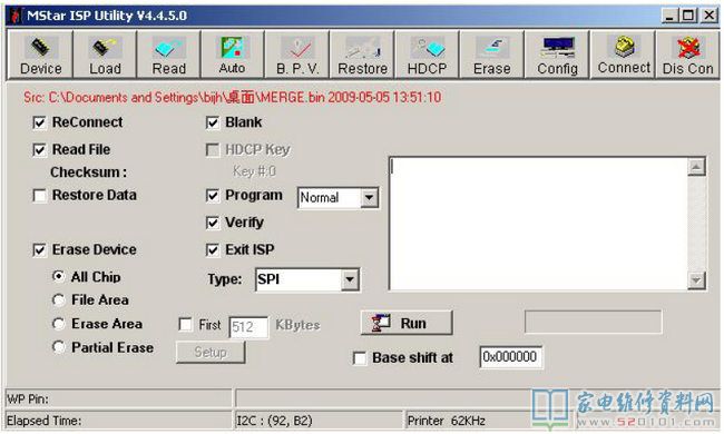

1、主程序的在线抄写
本机无待机 MCU,如在生产过程需要在线抄写主程序,可使用MSTAR 方案使用的烧写板对flash 实施在线抄写。烧写软件使用mastarISP 软件“MSTAR ISP TOOL”,界面如下,操作方法同其它使用MSTAR 方案芯片的抄写方法。
烧写前,请点击“config”配置地址如下图:

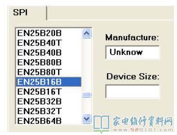

注意点:将电阻R147、R148 断开(烧写完成后必须得重新焊接上),将烧写工具插入主板P3 口,点击“config”配置地址如下图:
然后点击 Connect,若不能识别器件种类,请点击“Device”,然后选择“EN25B16B”,如下图:
