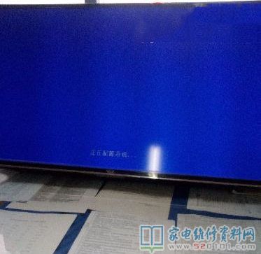

TCL L43F4300A液晶电视进入工厂模式总线的方法,是按遥控器“设置
菜单
,调到 对比度,三秒内按完9735数字,若调屏的话按9705数字即可。
