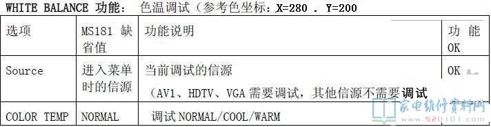

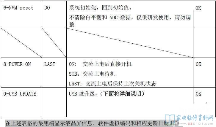

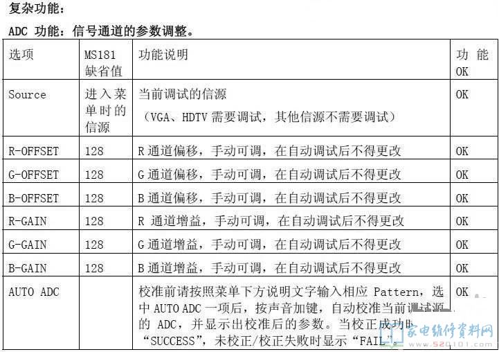

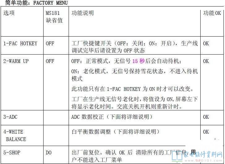

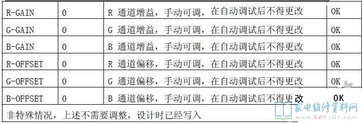

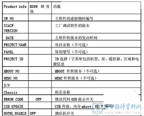

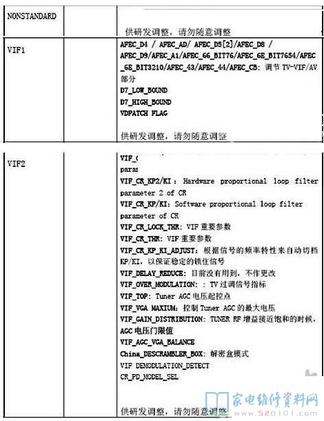

TCL MS801系列电视很多没有数字遥控器,需要使用多屏互动。先在手机上下载安装TCL多屏互动2.0.1,然后通过路由器和电视机连接。(同一局域网即可,一般wifi连接比较方便)在手机端打开遥控器。(操作步骤回复可见)
使用遥控器在电视机TV模式下,按子菜单键调出图标,找到最右边的图像设置图标,点图像,进入一个竖向菜单。
使用遥控器向下移动到对比度。(不要点OK)
这时用手机在多屏互动的扩展功能遥控器界面输入数字:
1950进入工程模式或9735进入工厂模式。
(工程模式中有子菜单可进入工厂模式。)
9705进入售后服务菜单。
