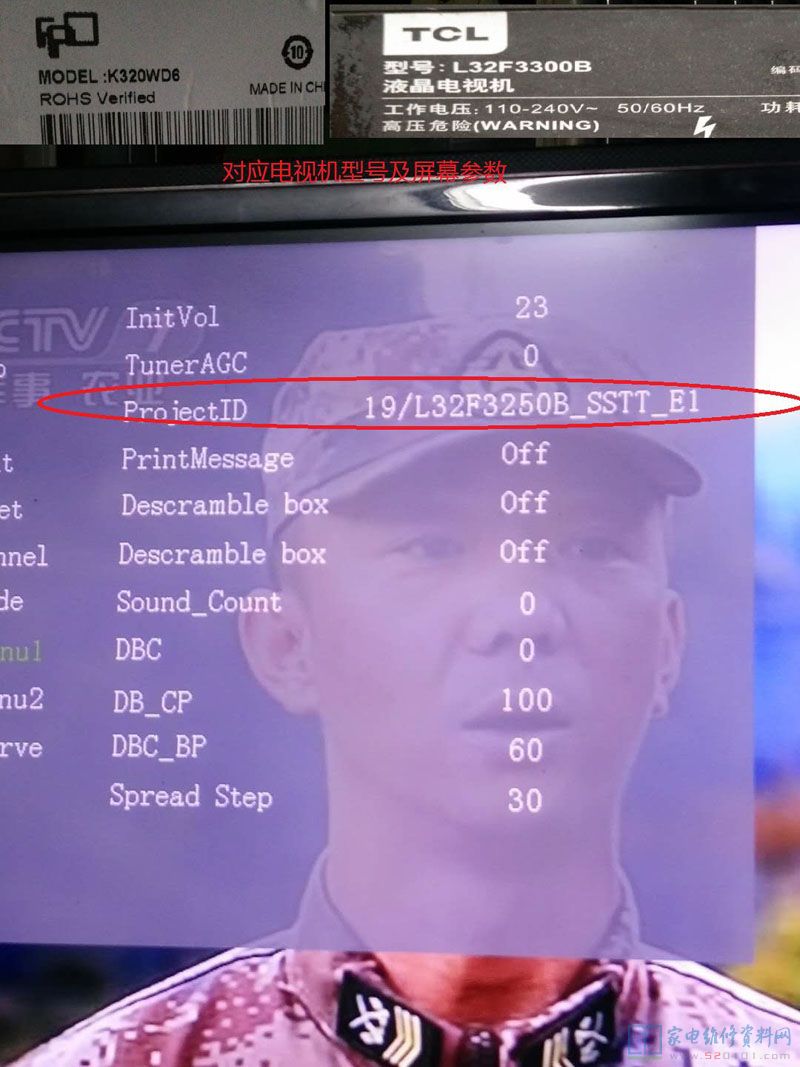

型号:TCL L32F3300B液晶电视机
进入方法:按遥控器 菜单 图像菜单 对比度 项 输入9735即可进入(对比度 项上按 9705 直接可以进调屛参界面)
退出方法:遥控关机退出
