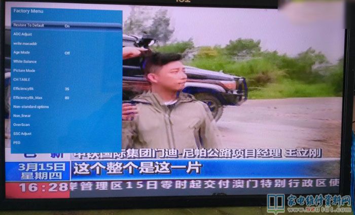

TCL LE32D59液晶电视,进入工厂模式调屏参的方法是用原装遥控器,按遥控器上的“菜单
”键
+8202数字键即可进入。
