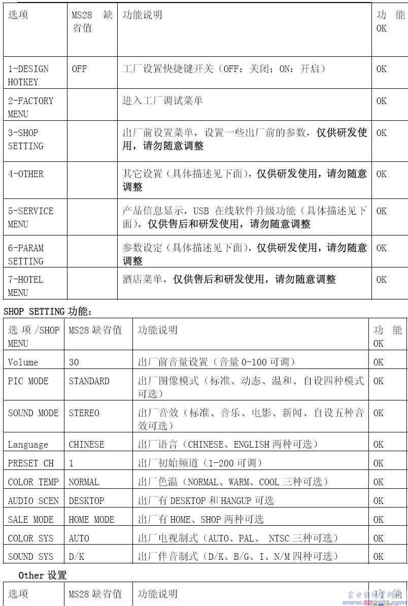

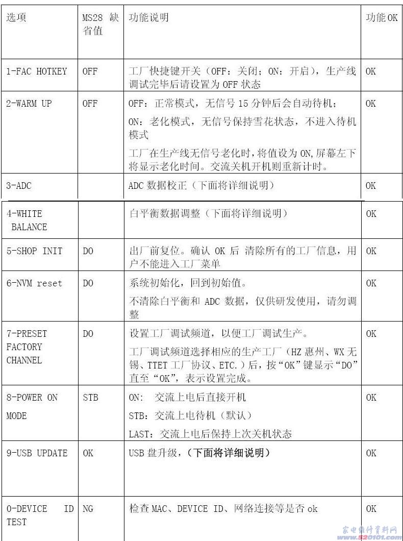

机芯:MS28机芯
所属机型:TCL L40E5200BE液晶
进入方式
方法一:TV信源下,按遥控“菜单”键进入用户菜单,将光标停在对比度一项上,然后依次按遥控数字键“9+7+3+5”。
方法二:直接按回看键(工厂菜单中FACTORY――FACHOTKEY为ON时有效)。
注:初次升级后,需要开关电源一次,确保数据正常。
在上述表格的最底端显示软件版本、机型名称、SIACP VERSION和软件更新日期

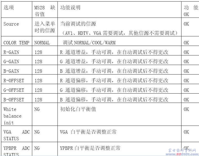

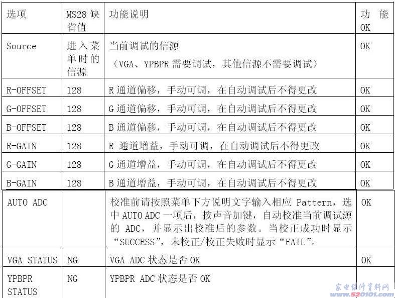

复杂功能:
ADC功能:信号通道的参数调整。
WHITE BALANCE功能:色温调试(LCD参考色坐标:X=280,Y=290)

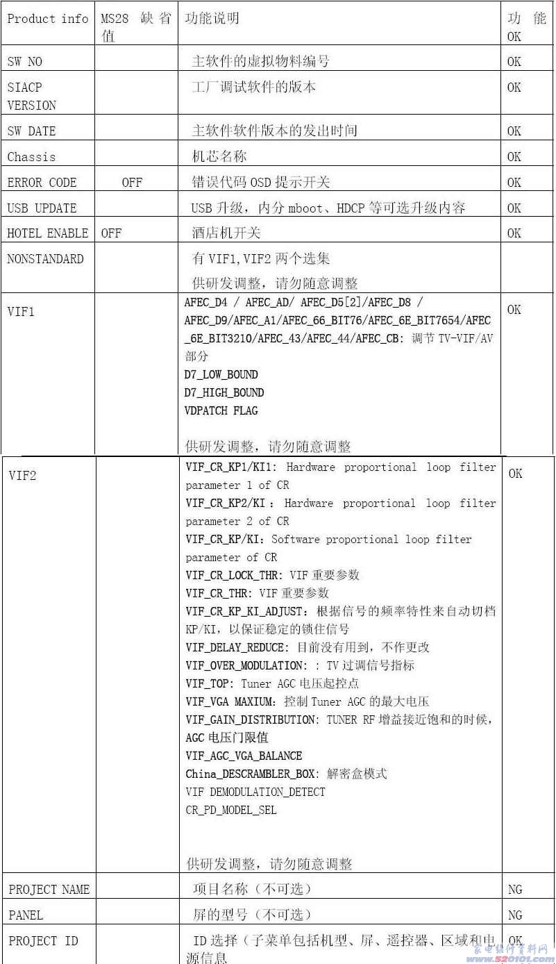

1、进入方法:
方法一:按遥控“菜单”键进入用户菜单,将光标停在对比度一项上,然后依次按遥控数字键“1+9+5+0”。
方法二:直接按回看键(设置菜单中DESIGNMENU――DESIGNKEY为ON时有效)

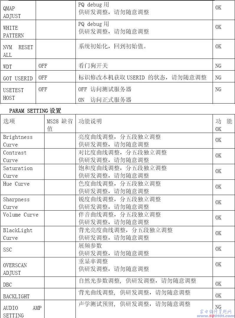

2、研发设计菜单内容说明
售后菜单的进入方法
开机状态,按遥控“菜单”键进入用户菜单,将光标停在对比度一项上,然后依次按遥控数字键“9+7+0+5”,进入售后模式,屏幕显示售后主菜。
