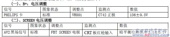

二:调试内容及方式: 本机的使用请阅读使用说明书,工厂调试方法如下:
(三)、聚焦调整 用Windows桌面信号(SVGA 800×600/60HZ边角及中心均须有图标),将图像设置在标准状态。调FBT的聚焦电位器,监视屏幕,兼顾中心和边角,使字符最清楚。

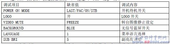

(六)、工厂菜单中系统菜单的设置 进入工厂模式后,按遥控器上的“7”键进入“FAC ADJ”菜单
工厂老化时将POWER ON MODE项设为FAC ,调试的最后一个工位将此项设为LAST。 (七) 、TV状态下PAL制和NTSC制信号的几何特性调整 分别输入PAL制信号和NTSC制信号(PHILIPS测试卡),模式调到60P数字逐点,进行以下调整:

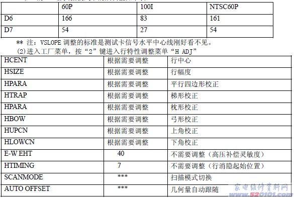

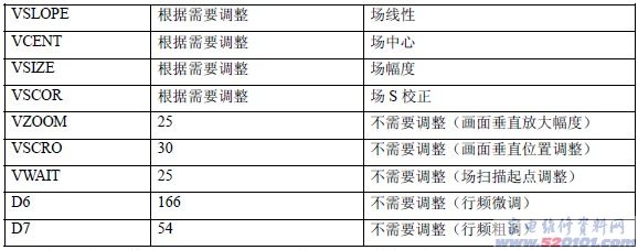

(1),进入工厂菜单,按遥控器上“1”键进入场特性调整菜单“V ADJ”
说明:在TV模式几何需要调整PAL制的:60HZ数字逐点,100HZ数字倍频,NTSC制的:60HZ数字逐点。VZOOM 在各扫描模式下定为25,VSCRO在各扫描模式下定为30, VWAIT各扫描模式下定为25。 D6,D7的TV各扫描模式下的默认值如下表:

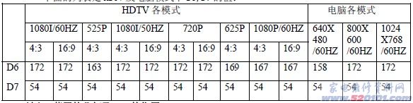

进入PC或HDTV模式,输入PC测试信号或HDTV测试信号,进入工厂模式,按遥控器上的“2”或“1”键分别进入行、场特性调整菜单,调整方法同上。在PC状态下要分别对640×480/60Hz,800×600/60Hz,1024X768/60HZ进行调整。在HDTV状态下要分别对1080I/60HZ、720P 、1080I/50HZ,1080P、625P与525P模式的4:3模式状态进行调整。 注:在HDTV各模式4:3状态及电脑各模式下VZOOM均设为25, VSCRO在HDTV 4:3模式下设为25,在电脑各模式下设为30;VWAIT 在HDTV4:所有模式下以及电脑的所有模式下均设为25。 下面的列表是HDTV及电脑模式下D6,D7的值:

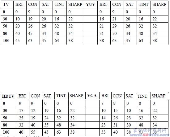

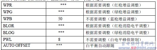

(九)、蓝屏的几何及OSD的位置 本机的蓝屏的几何不需要调整,OSD位置也不需要调整。 (十):白平衡的调整 白平衡坐标:X=0.265,Y=0.280 输入白场信号,进入工厂菜单第3页“WHITE TONE”,将WPB固定在50,对WPR,WPG,BLOR,BLOG四项进行调整。白平衡下列模式分开调整:TV(在60HZ数字逐点模式下调整);电脑分为640X480/60HZ,800X600/60HZ,1024X768/60HZ; HDTV分为:1920X1080I/60Hz,1920X1080I/50Hz,1280X720P/60Hz,1920X1080P/60Hz,525P,625P. 以上白平衡调整均要将图像、色温设在“标准”状态下进行
(十一):对比度,亮度,色度,色调,清晰度曲线 本机对比度,亮度,色度,色调,清晰度曲线分四种模式存储,TV , HDTV , 电脑 , YUV 工厂不可调整,在工厂菜单第4页“CURVE ADJ”。默认值如下:

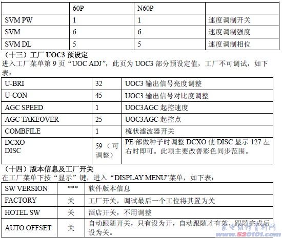

(十二):速度调制的调整 进入工厂菜单第8页“SVM ADJ”,此页为速度调制的参数,仅对TV/AV/YUV/S端子有效,工厂不可调整,速度调制仅对60P模式有效,其它模式要把SVM PW 设定为0。
(十五)设计师菜单 在工厂菜单下,按“-/--/---”键,进入“IIC CONTROL”菜单。工厂不可调试。
