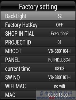

1.进入主菜单;
2.将焦点置于“图像设置”菜单中的“对比度”项;
3.依次按遥控器上数字键9、7、3、5 ,进入工厂调试菜单。
注:如果按遥控器上数字键1、9、5、0 ,可进入设计师菜单(能够调整更多的参数)
