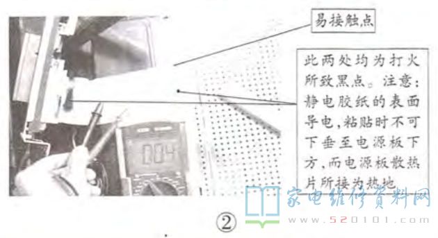

判断电源板的+5V待机不正常。拆开机壳,发现打火声源自静电贴纸处(见图1、图2)。
揭掉静电贴纸,拆下电源板,发现+5V电源滤波电容CS12、CS13顶部已向上凸起。更换两只损坏电容后,测得电压为5.1V。通电试机,一切正常。

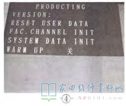

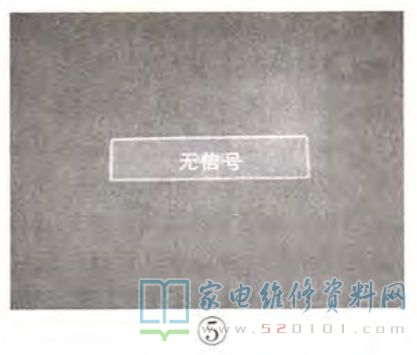

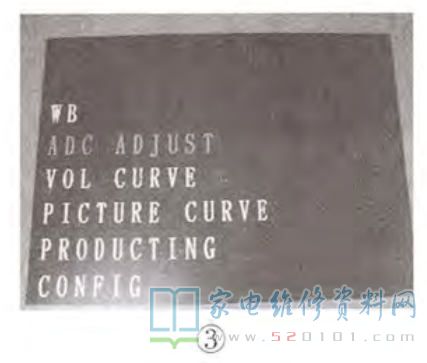

屏幕显示的"P"为总线菜单中的“老化模式”,原因是WARM UP没有关闭。退出老化模式操作如下:直接按遥控器上“回看"键,进入总线状态,看到"WB"开头的界面后,按“PRODUCTING" ,再选"RESET USER DATA"即可。或将WARM UP改为“关"状态(见图3~图5)。

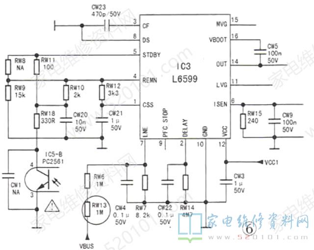

故障现象2:12V、24V无输出。分析检修:开机测试,发现5V待机电压输出正常。于是断开保护电路中的RS20后强制开机,测试还是没有12V、24V输出。测试PWM IC和PFC IC的供电vCC1.VCC2电压正常,PFC的输出电压400V也正常,问题就在PWM电路。检查PWM电路的相关元件,测试QW9和QW10的电阻,没有发现异常。于是测试IC3的各个引脚,发现IC3的⑦脚电压异常。⑦脚是PFC的电压检查输入脚,正常时的电压大约在1.8V 左右,而这台机器没有电压。测试⑦脚电容没有短路,检查PFC电压检测中的取样电阻,发现RW13开路(相关电路见图6)。更换后开机故障排除。

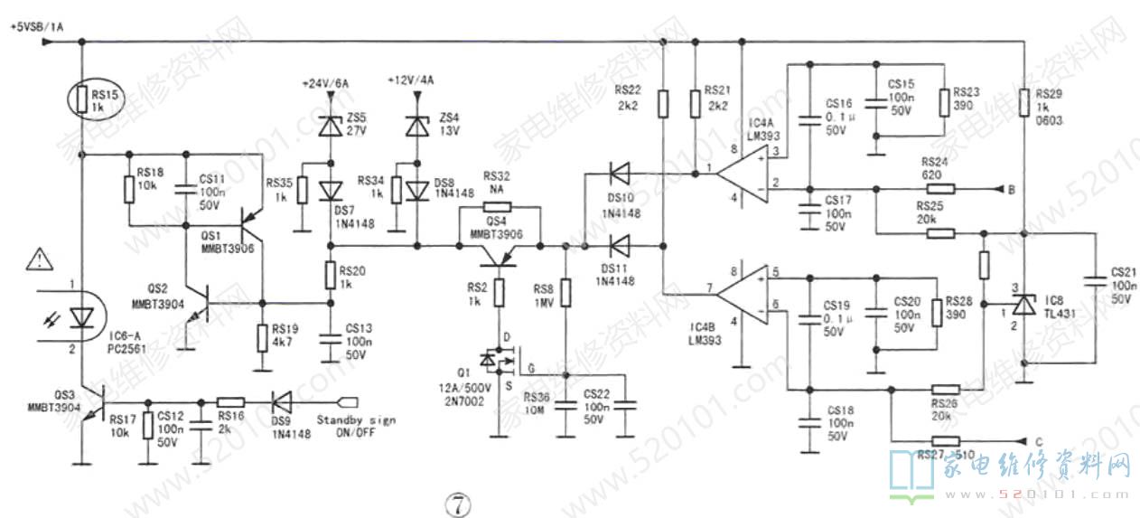

故障现象3:无24V、12V。分析检修:开机5V正常,强行开机加5V到DS9,仍无24V和12V电压。测试PFC输出电路没有380V ,说明问题在PFC、PWM的公共电路部分,该公共通道电路主要由IC6、QS3、Q11等元件组成。测VCC1、VCC2都没有电压,测VC(Q11的“e”极)有19V, 检查由IC6、QS3、RS16、RS15、RS17、DS9组成的电路,测QS3的b极电压为0.75V,c极电压为0V,继续检查发现RS15开路(相关电路见图7),更换RS15后机器恢复正常。

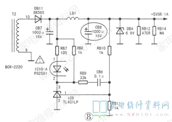

故障现象5:不开机,指示灯亮。分析检修:测待机5V电压偏低(4V左右),经查是待机滤波电容CB8损坏(相关电路见图8)。将其更换后故障排除。此种故障空载时5V正常,带负载后5V电压低(注:实际修理时,5V待机电路故障是容易忽视的地方)。

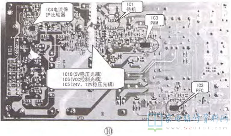

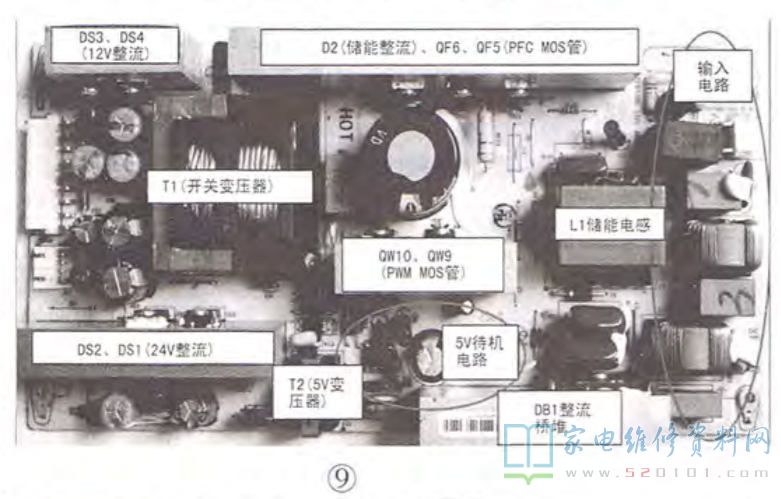

注:易损元件标识见图9、图10。
