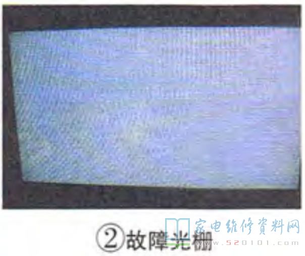

1.故障图片

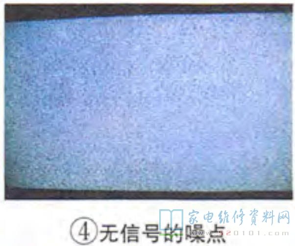

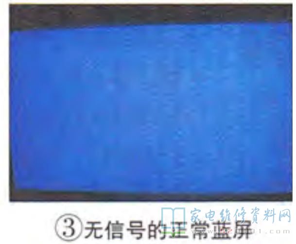

检修提示1:在高频头信号输入端接一根软导线,此时便出现上图1、2的故障光栅。从图1的故障光栅中可看出,光栅就好像普通CRT电视将场幅度严重调大调宽故障一样,但故障光栅中若出现功能菜单时,菜单中的光栅却正常。

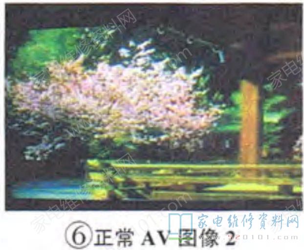

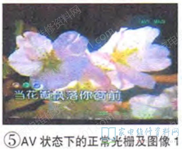

为快速判断光栅故障部位处在小信号部分还是高压背光板及屏电路故障将电视功能转为AV状态,再输入图像信号看光栅是否正常。测试见图3、图4。
检修提示2:AV光栅及图像正常说明整机电路基本正常,起码对光栅起关键作用的屏及屏组件板正常。在TV状态下加上信号光栅出现异常,说明光栅异常与输入信号强弱有关。

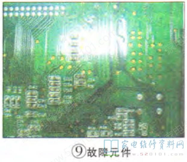

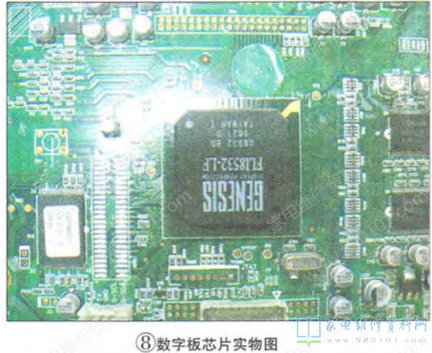

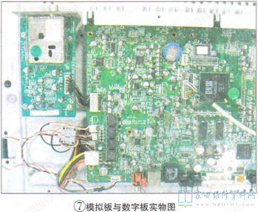

(1)首先更换高频头,故障依旧,干脆更换高频板(模拟板)故障依旧。这时可以怀疑故障部位在数字板。分析:有信号输入出现光栅异常,可能是数字板个别元件不良造成,由于大IC主芯片比较昂贵,加之拆装较麻烦,本着先易后难的一贯检修思路对电路进行检修。模拟信号输入到大IC的电原理图见图7、实物图见图8、图9。
(2)测量输往主芯片的模拟信号端口电压无异常,考虑到模拟信号输入到IC端口的信号为正负对称的中频信号,于是逐一对模拟板到数字IC输入端做重点检查。由于输入端元件较少,为快速判断故障部位,采用代换法维修,当代换到C24时,整机图像突然恢复正常,立即测其容量显示为0uF,更换此电容。试机,电视故障排除。故障部位与故障元件见图9。
