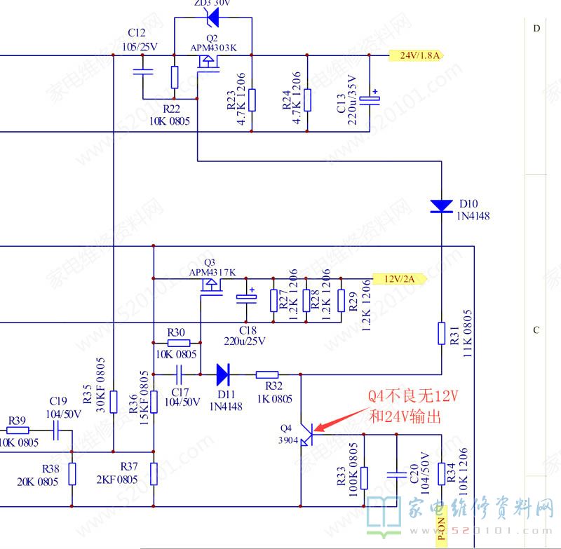

TCL L32F3260液晶电视不定时黑屏的故障维修
2022-06-18
作者:刘小金
1279
接修一台TCL L32F3260液晶电视,故障表现为不定期黑屏,拆机检查发现黑屏时无24V电压输出。再查为Q4不良,换后长时间试机正常,此故障为通病故障,故障点如下图所标注。
