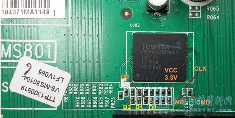

TCL B55A858U液晶电视(MS801机芯)EMMC飞线点位图
2022-06-17
作者:shinelysh
3854
TCL B55A858U液晶电视 ,采用MS801机芯主板,EMMC飞线读写VCC、CLK、D0、D1、D2、D3、CMD、GND点位如下图所示,仅供参考。
