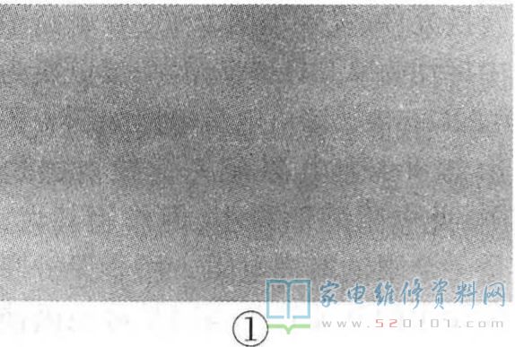

一台乐华LCD32M09液晶电视,开机后,屏上有淡淡的白光栅,无字符、无图像,同时无伴音,现象如图1所示。因无字符显示,无法判断电视处于何种信号输入状态,也就是说:如果电视处于AV或色差分量输入状态,因为没有输入音频信号,那么没有伴音也属正常。于是决定先检查无字符显示故障。

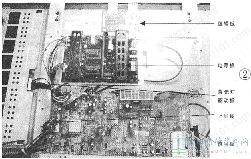

拆开机壳,该机内部结构如图2所示。
信号板将字符及图像信号转化为LVDS信号,经上屏线送给逻辑板,逻辑板将其转换成液晶屏所需的行列驱动信号,从而驱动屏正常工作而显像。如果这一信号处理电路某环节出现异常,将导致无行列驱动信号送给液晶屏,则会出现图1所示故障现象。

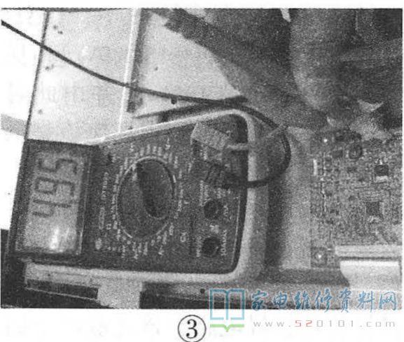

首先测量逻辑板的供电电压(即常说的上屏电压),测得约为+5V ,如图3所示,这说明信号板已送出了正常的上屏电压。

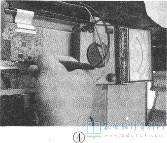

接下来继续测量逻辑板上其他点电压,发现白色保险电阻F1输出端没有电压,断电后在路测量F1两端的阻值非常大,如图4所示,这明显不正常,同时也说明该保险电阻已断路。

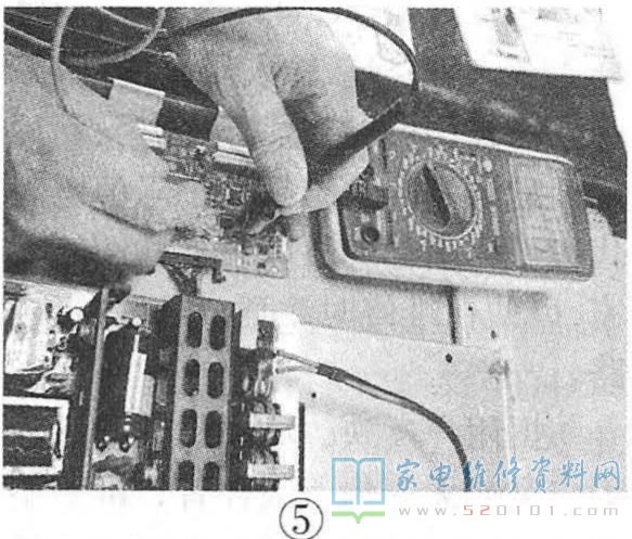

是什么原因导致供电保险电阻断路呢?测量保险电阻输出端的正反向在路电阻,均有数千欧姆,这基本排除后级直流短路的可能性。将数字万用笔置于10A挡,通电后用两表笔接触F1两端,即短接已断路的F1,电流读数为0.48A,如图5所示,并且在接通后能出现蓝屏及字符,约1s后蓝屏及字符自动消失,仍出现图1所示光栅。

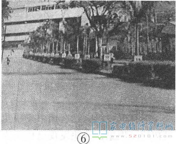

仔细观察出现的字符,发现这时电视处于AV状态,快速按动面板上AV/TV按键,将电视置于TV状态,接上有线电视信号,这时屏上出现图像,且有伴音,但此时的图像仿佛缺少细节,不清晰,如图6所示。

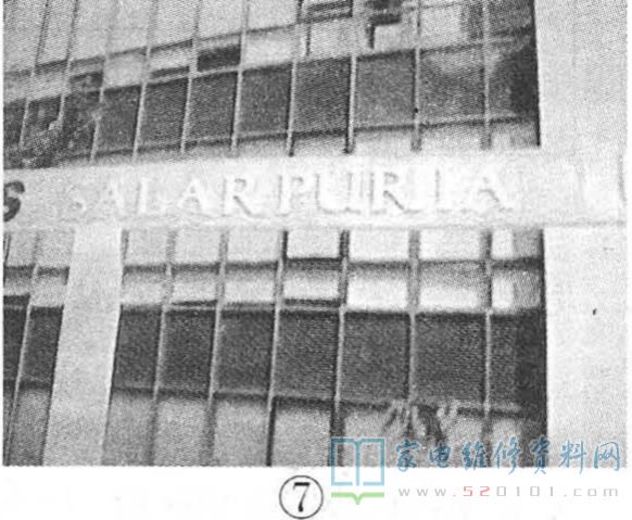

上述检查一方面说明信号板应无故障,另一方面也说明逻辑板上不仅F1熔断,还有其他元件损坏。按上述方法试机发现,如果用表笔连续短接F1的时间约超过1分钟后,则电流值逐渐上升,很快就超过0.6A,这时屏上图像的对比度明显加强,如图7所示。

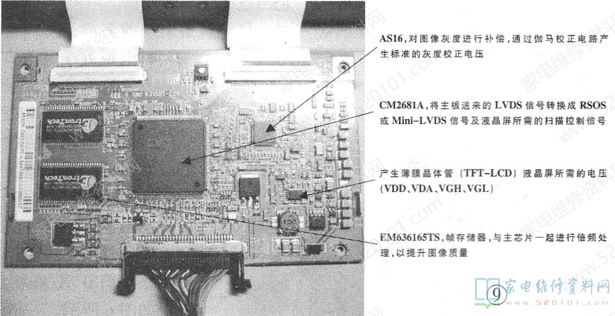

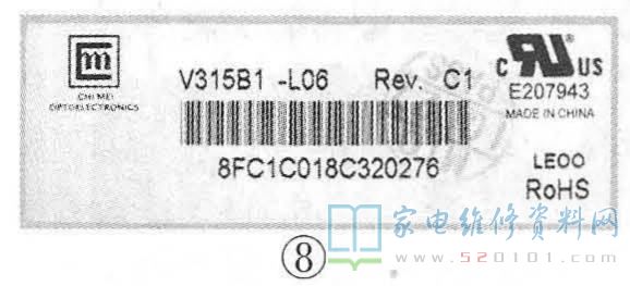

上述现象说明:该逻辑板上的图像对比度或灰度处理电路有问题,且上电后性能越来越差,估计也正是这个原因才将F1烧断。该机液晶屏的型号为V315B1-L06,如图8所示;其配套的逻辑板型号为V315B1-C01,如图9所示。
怀疑芯片AS16有问题,但当时没有该芯片可换,于是换上同型号逻辑板后故障排除。后来,从另一块已坏的逻辑板找来一块芯片AS16,将其换到原故障板上试机,图像正常,可见上述判断完全正确。
