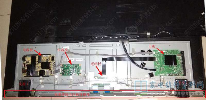

(1)、拆下后盖。将电视机卧放于1.5米床上(发现电视机长度刚好是床的宽度,拆螺钉很方便),拧下后盖固定螺钉(注意中下方两螺钉和外接口处一螺钉大小不同,装时区分好),轻取后盖,注意后盖上喇叭与主板的连线不要受力(可拔下主板一侧的排线接头,通电测试时注意要联上)。拆开后盖图如下(图一):
(3)、通电、遥控开机,检查电源板到恒流板的排线的12V供电脚,12V直流电压正常。说明电源板工作正常,排除原因1。

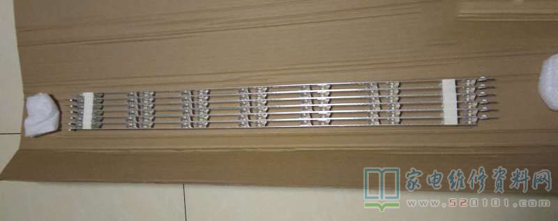

(4)、替代背光灯条检查。这款电视的背光灯条电源接口在后盖内,打开后盖即可插拔。根据电视机型号在淘宝购了一套灯条(12根)。拔下12根灯条排头,逐个插在新灯条上。开机检查,灯条全亮。
确认故障为原因3:灯条损坏。逐个替换发现是第二组第二条损坏,反正要拆机,就全换了吧!
新灯条(图二)。灯条价格淘宝上60-115,买了115元的,有点上当的感觉!

(1)、拆电路板。
①先断开连线,接头带卡扣的按下卡子,直接外拔即可;带压紧的,先将排线接头中部黑色部分向上拔,将其转90度后,即可拔出排线,如逻辑板与屏的连接线。两边带内钩的,大拇指和食指将排线两侧向内压,使内钩张开(只能感觉,看不到),再外拔即可,如逻辑板与主板连线。
②再拆下电路板。电路板一共6块:电源板4个固定钉、恒流板2两个固定钉、主板5个固定钉、逻辑板2个固定钉(其上面的保护钢板还有两个固定钉)、两个支座内侧各有一块小电路板,可能是遥控接收和无线网卡吧,拆下右边的,另外一个没拆下来(没看到固定钉,没敢强来)。电路板找安全的地方放置,防止摔、碰、掉落!

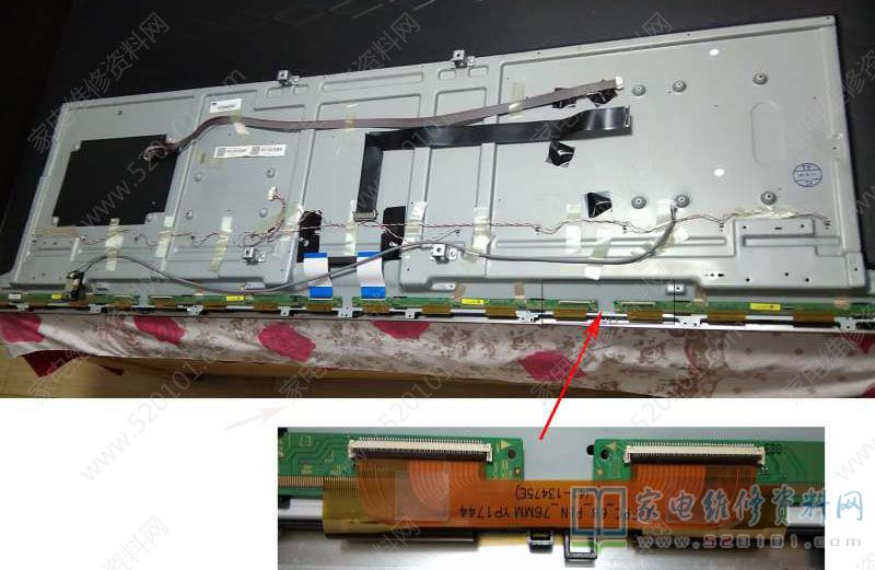

(4)、分离“屏幕排线电路板”。拆下其保护钢条后,能看到屏幕排线电路板(如图三),左右各两块。
②撕开屏幕排线电路板与壳体粘连的胶布,使排线悬空(不要硬拉,连接点很娇贵的!)

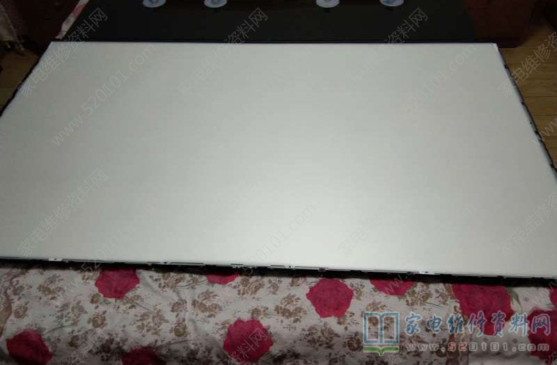

(10)、取屏幕。这是最关键一步,一定要小心,否则恭喜你可以买新电视机了!
①干净湿麻布擦干净屏幕和吸盘。有点湿润,吸盘吸得更牢固。
②安好吸盘。单个轻提吸盘,观察屏幕四周与内边框橡胶条的分离情况,保证四周没有粘连,才能取屏幕。
③取屏幕。两人配合,边观察,轻提吸盘把手,提起屏幕,放平整干净处。(见图四)

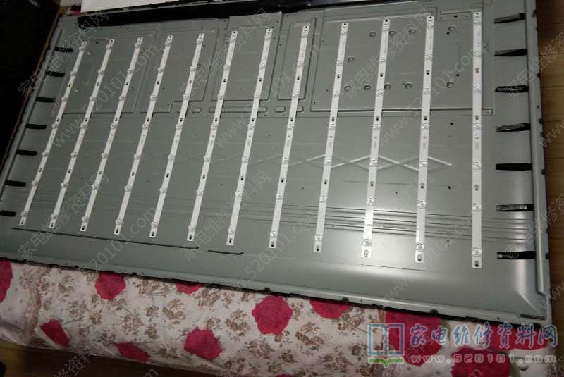

(12)、取下背光板。共三层,不要掉顺序。背光板四周有定位孔,框架上有定位销,定位销上纸质销卡。取下纸质销卡,取下背光板,放平整干净处。这时可看到背光灯条的灯珠了。
(13)、取下反光纸。(1)反光纸上有25个支撑块,拆下。装时注意支撑块有定位销。(2)反光纸下面与壳体之间有点状双面胶,慢慢起开,注意不要让反光纸撕裂、起折。
(14)、取下旧灯条。12根灯条,每根有5个固定钉。(如图五)
