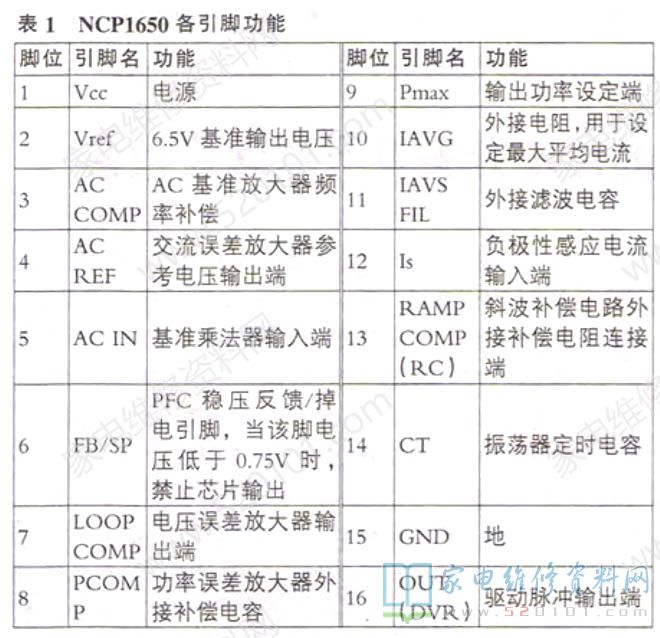

电视机工作在待机状态时,PFC电路不工作,在PFC电路中,集成块NCP1650的启动工作电压由T1次级绕组输出的脉冲信号,经D18、C10组成的整流滤波电路产生,因为待机时24V电路没有工作,T1没有感应电压建立。24V开关电源-旦启动进入工作状态,PFC电路即可进入工作状态。PFC功率校正电路利用升压电感中流过变化电流而产生感应电压,通过D1续流二极管整流、C16滤波产生直流电压与300V直流电压叠加,实现在C16正端产生远高于传统整流电路产生300V直流电压的目的,从而提高电源功率因数,提高电能的利用率。如图1所示,PFC电路由IC1(NCP1650)组成,可适应85V~265V的宽交流输入电压范围,是一个开关频率固定、采用平均电流型控制环的脉宽调制器。
NCP1650引脚功能如表1所示,其工作频率为70kHz左右。经BD1整流、C3滤波后的310V脉动电压,由R2、R3分压,C4高频滤波后送至IC1⑤脚。PFC校正后形成的电压经R12、R13、R14、R15分压后送入IC1⑥脚,在IC1内部经过对比与运算,控制16脚输出脉冲的占空比,从而保证输出电压的稳定。当⑤脚输入电压降低时,NCP1650 16脚输出的脉冲占空比增大,开关管Q1导通时间变长,电感L2储能增大;当⑤脚输入电压升高时,NCP1650 16脚输出的脉冲占空比减小,Q1导通时间变短,电感L2储能变小。

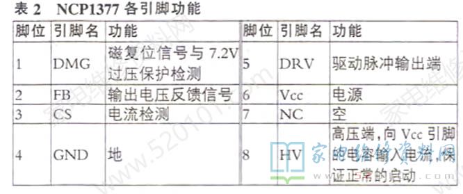

12V开关电源电路以IC6(NCP1377)为核心构成,其作用是形成12V/4A的稳定直流电压。NCP1377是准谐振电源控制芯片,采用电流模式调制器,设有过压锁定、自动恢复短路、过热等保护电路。其引脚功能如表2所示。
接通电源时,220V整流滤波电路输出约300V电压送至IC6⑧脚,其内部电流源(典型值4mA)向IC6⑥脚外接电容C34充电,Vcc上升,当Vcc达到12.5V时电路启动工作。这一过程还激活 1ms软启动功能,使启动变得较缓慢。启动后,从IC6⑤脚输出的开关脉冲加到大功率MOS开关管Q5 G极,使其工作在开关状态。
