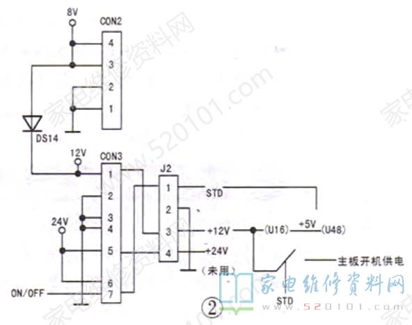

一、整机信号流程
打开电源,电视处于待机状态,电源板产生的8V待机电压经二极管DS14、主板插座J2到U16,产生5V电压供主板的电源管理块U48( 12F675 )的①脚。当用户用按键或遥控器开机后,U48的⑥脚输出高电位开机信号,经主板的J2①脚加至电源板插座CON3的⑦脚。启动电源板工。作,输出24V电压到背光板,12V到主板,此时8V待机电压将由12V取代,因为12V也接DS14负端使其反偏而停止工作。整机工作流程框图见图1和图2。

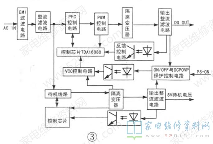

二、如何判断故障在电源板
1.电源板信号流程
电源板分为三个部分:待机电路、PFC电路和PWM电路,见图3。接通220V交流电源,待机电路先工作,产生8V待机电压供主板待机控制U48,U48进入工作状态,当U48接收到开机指令后,就会输出高电位开机信号到电源板,电源板主芯片TDA16888工作,输出12V、24V电压,同时DS14截止。
此款机器所用的电源板为JSK3220-007,输出三组电压:8V(1A),12V(4A),24V(6A)。其中,8V为待机电压,12V为主板供电,24V为背光板供电。电源板故障的判断非常简单,可以取下单独检修测量。首先,测量电源板待机电压cON2(见图2)的③、④脚的8V是否正常。如果不正常肯定是电源板待机电压形成电路有故障;如果8V正常,关机,再用一只10k电阻将待机8V加至开关机控制脚(即用一只10k2电阻连在cON2的④脚和cON3的⑦脚),再开机测量12V、24V是否正常。若不正常,肯定是电源板主电源有故障。
其他型号或其他品牌的电源板判断方法基本相同。只要电源板能输出各路标称电压,则判断其基本正常。有些电源板需主板输出高电位开机控制信号,有些需要主板输出低电位开机控制信号,还有些电源板不需要主板输入控制信号。因此,在实际操作中判断电源板故障应灵活。

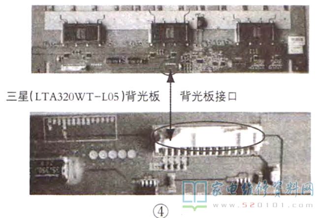

三、如何判断故障在背光板
我们知道,液晶本身并不发光,要显示图像,必须要有光源,即我们所说的背光灯。LCD常用的背光灯为冷阴极荧光灯,即CCFL(Cold Cathode Fluorecent),背 光板的作用就是将直流电压变为500V~100OV左右的交流电压,驱动背光灯发光。背光板接口共14脚。①~⑤脚vcc(供电),⑥~10脚GND (地);11脚ERROR oUT(未用); 12脚ENA(背光开关控制);13脚DM(亮度控制);14脚EX DM (未用),实物见图4。
背光板正常工作的基本工作条件:背光供电电压、背光板开关电压。目前来说,各个厂家使用的屏基本差不多,也就是三星、LG、夏普、中华友达、奇美等几个品牌的屏。不同品牌的LCD电视的背光板故障判断方法基本相似。

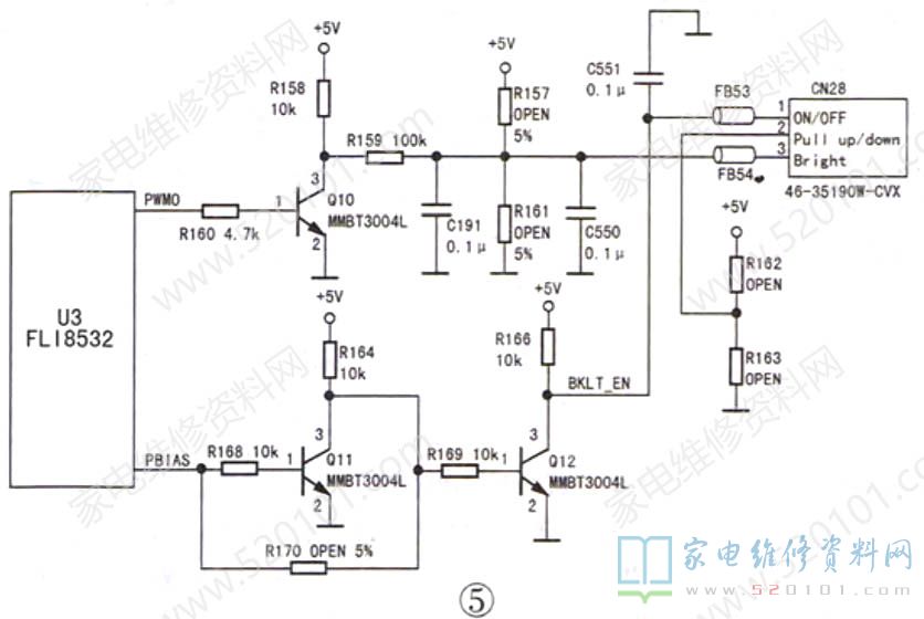

2.背光控制电压(ENA)
电路见图5,主板工作后,主芯片U3(FLI8532)输 出PBIAS高电位信号,经Q11、Q12电平转换后再输出高电位经插座CN28①脚加至背光板。目前所有屏都使用高电平启动背光板工作,电压在2.5V~4V左右。如果此脚为低电平,背光灯不能正常工作。
3.亮度控制信 号(DM),接主板的BRI脚
主芯片U3(FLI8532)输出PWMO控制电压,经Q10放大后加至CN28的③脚。此款机器,背光亮度控制电压在0V~5V左右,主要是用来调整背光的亮度。有些背光板采用脉宽调制,有些是采用直流电压调制。无论是哪种方式,都可以通过断开此路来判断背光板是否正常。一般情况下此点不会导致背光驱动电路不工作。
如果以上电压正常 ,即供电24V正常,EN脚为高电位(如不正常,请查电源板或主板),屏仍不亮,基本判断为背光板损坏。特殊情况也有灯管不良或高压线接触不量而产生过压保护,出现屏亮一下又熄灭的现象。

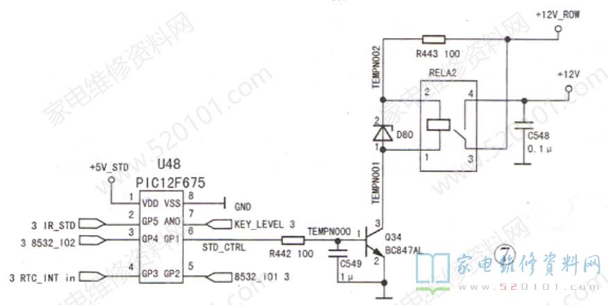

1.开机控制信号(STD)
待机状态下, 电源的8V待机电压经主板DC-DC稳压块U16(见图6)产生5V电压加至电源管理块U48的①脚,U48的⑥脚输出低电位,此时电源板的cON3的⑦脚为低电位,电源无12V、24V输出,同时低电平加至Q34的b极,继电器不动作。整机只有电源板的待机电路和主板的U16、U48在工作,从而降低整机功耗。
U48接收到开机信号后,其⑥脚输出高电位开机信号,经J2的④脚加至电源板的CON3的⑦脚。电源板正常工作,输出12V、24V电压,同时U48的⑥脚高电位还加至Q34的b极(见图7),继电器RELA2工作。12V加至主板其他电路供整机工作。我们可以在J2的STD脚测量主板是否向电源板输出了开机信号,此款为高电位开机,电平在3.5V~5V左右,可以配合观察指示灯的变化来判断。如输出了正常的开机信号,电源板应输出12V.24V电压,否则为电源板坏。如不能输出开机信号,可以判断为主板故障。需要注意的是:不同的厂家,由于电源板的不同,开机信号有可能为高电平,有可能为低电平,也可能不需开机信号。如果设置了开机控制信号的功能,无能是哪种状态,其在待机和开机时肯定有高低电压的变化,即低电平变为高电平,或高电平变为低电平。

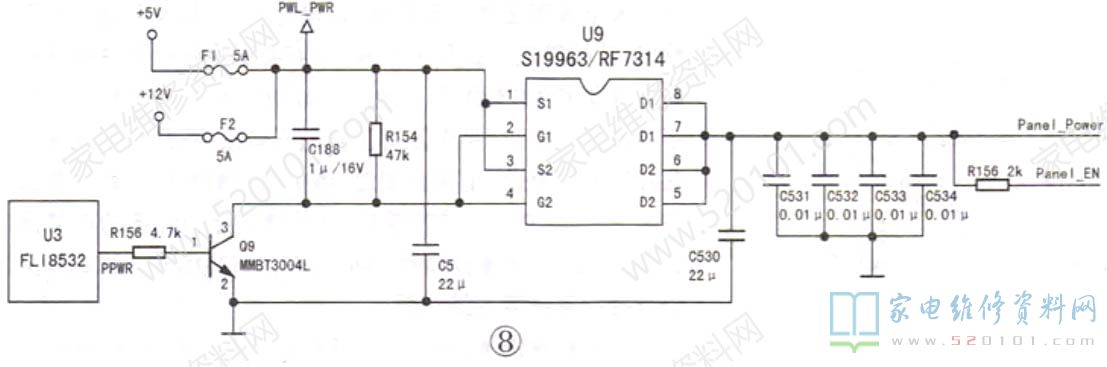

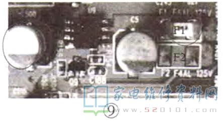

2.屏供电
主板工作后,主芯片U3(FLI8532 )输出屏供电高电位控制信号至Q9的b极,Q9导通,屏供电经U9加至屏上,F1、F2为屏供电选择,局部电路见图8。所谓的屏供电,即向中心驱动板的供电。目前有5V与12V两种电压,依据不同的屏而定,具体电压可参考屏的说明。需要注意的是:不同的屏,屏的供电可能不同。主板一般都设置了屏供电切换电路,以适应不同屏的需要。TCL此款机器也如此。如图9所示,保险丝装在F1位置,为5V供电,若装在F2位置为12V供电。如拔下连接屏的LVDS线,开机后仍不能输出正常的屏供电电压,判断为主板损坏。

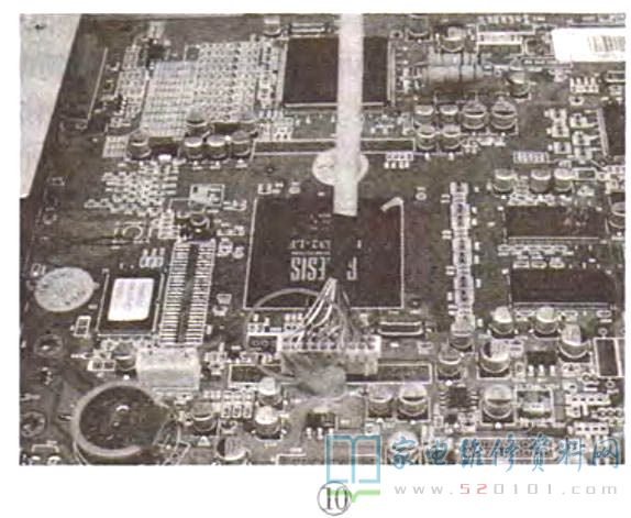

4. LVDS输出电压
目前TCL的LCD,数字板与中心控制板的通讯,基本上用的是LVDS传输方式。根据使用的屏不同,50Hz、100Hz、120Hz的屏分别采用单通道、双通道和四通道传输。单通道采用4对数据线、1对时钟线;双通道采用8对数据线、2对时钟线;四通道采用16对数据线4对时钟线。
LCD32B66-P采用的是单通道传输。正常的机器,应有基本对称的LVDS输出电压,在0.5V~2V左右。如果拔下LVDS线,电压正常,说明主板基本没问题。此种方法主要用于黑屏故障的判断。从目前返修的情况看,80%~90%的问题为黑屏故障,其他较少。当然,其他故障,如花屏偏色等故障,主板与中心控制板皆有可能,如判断困难,可通过代换来判断;实物如图10所示。

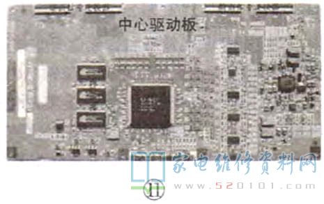

五、如何判断故障在中心控制板
中心控制板主要产生黑屏、宽竖带、花屏、偏色等故障现象。需要提醒的是:当出现偏色,花屏等故障时,不要忽略LVDS线的检查,此线接触不良情况较多。另外,中心控制板至屏的排线也有接触不良的情况,现象为整个屏幕的1/2或1/4部分图像不良。目前中心驱动板没有资料,可以通过代换主板来确定是否为中心驱动有问题。如主板正常,LVDS线也正常,可基本确认为中心驱动板不良,实物如图11所示。
