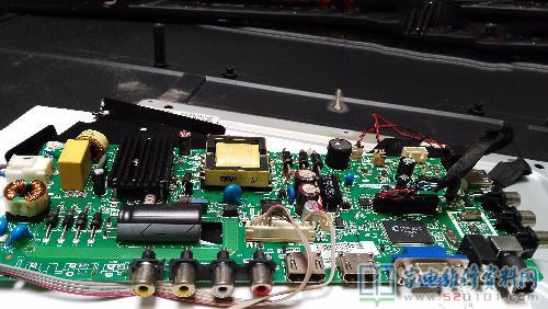

接修一台TCL LE32F8210液晶电视,此机器用的是三合一板子,开机检查发现保险已烧坏,检查二极管,大电容,开关管都正常这时发现CB116烧坏了,于是将其拆掉,往后面接着查没发现有坏的,从其它板子上拆个装上保险换好,开机屏幕亮了,一切正常。
