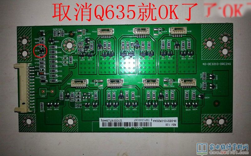

最近遇到好几个TCL液晶电视L32F3300B的通病故障,今天又接修了一台这个型号电视,故障现象是开机黑屏无声背光不亮,能隐约看到开机LOGO最后找到毛病,处理方法去掉保护电路就可以了(Q635),机器修复。
