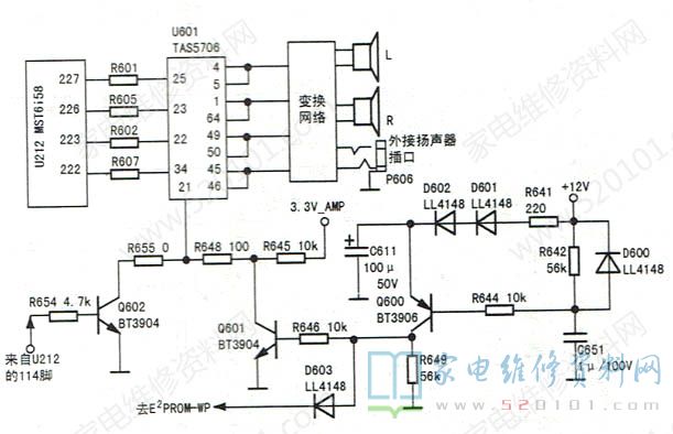

接修一台L46F19FBE液晶彩电,在所有信号源状态下均无声音。此故障涉及主控芯片U212(MST6i58)内部的音频切换与处理电路、U212至音频数字功放U601( TAS5706)的音频数字信号传输电路、功放静音电路。首先用示波器检测U601的22、23、25及34脚的数字音频信号波形正常,表明U212到U601的信号传输电路正常。接下来用万用表红、黑表笔间歇接触U601的信号输出与接地端时,扬声器中发出“喀、喀"声,说明伴音输出电路及扬声器正常,问题应出在功放或静音电路中。测量U601的供电电压正常。决定先查该机的静音电路,如图1所示。
     开机时,+12V电压经R641、D601、D602对电容C611充电,当达到Q600的导通电压时,Q600导通->Q600 c极为高电平->Q601导通->U601的21脚(静音控制端)为低电平->消除开机噪声。随着开机过程结束,C611的充电结束,此时+12V电压经R642对电容C651的充电已结束,Q600的b-e结正偏而截止->Q602截止->U601的21脚变为高电平,静音过程结束。关机时,电容CA611通过Q600、R646、Q601的b-e结对地放电(Q601导通),Q601c极(即U601的21脚)短时出现低电平,以消除关机时的噪音。当按下遥控器上的“静音”键时,U212的114脚输出高电平->Q601导通->U601的21脚为低电平->实现收看中的人为静音。对这部分电路进行检查,发现Q601已击穿。换新Q601后试机,U601的21脚电压升至约3V,声音出现,故障排除。
