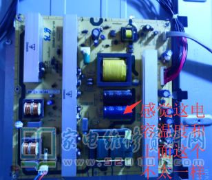

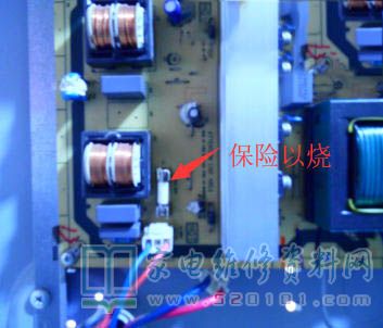

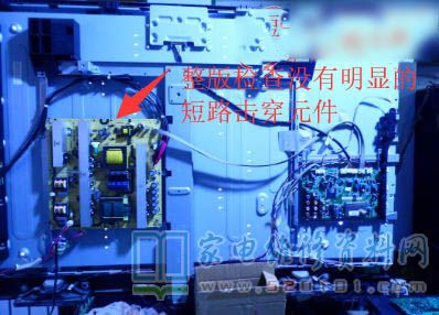

接修一台TCL 46F11液晶电视,故障表现为三无故障,检修过程,拆机检查发现保险烧掉。初步检查电源板,负载,没有明显的短路现象。装上保险试机,一通电,就听到塔,塔的响声!就像有元件炸了的感觉。急忙断电。检查保险没有烧,主滤波电容上还有余电,放电检查,吸峰回路电容,各场效应管,开关变压器都没有发现问题,断开电源板与其他板的连线,再试机,响声没有接负载时的声音大,反反复复检查还是没有检查到故障部位,但是看到电路板视乎有碳化的痕迹,清洗,再 试机,还是塔塔的响。
      无奈只有重新放电,再检查,但是还是没有发现问题,但是无意之间摸到滤波电容,感觉两个的温度不一样。

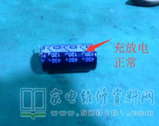

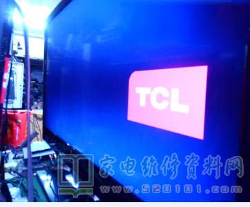

      先不管了,换了再说。更换试机,不接负载,塔塔声没有了,测试待机电源3.3V正常。装板连接负载试机,开机启动正常,光栅正常。修复成功。
