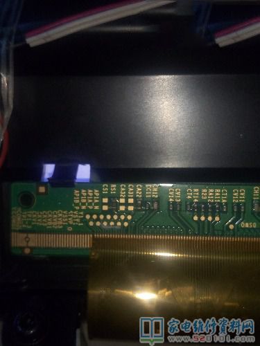

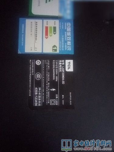

一台TCL L48f3390A-3D液晶电视,图像出现重影故障,技改办法是切断ckv1-3,ckvb1-3即可。
