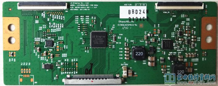

TCL液晶电视6870C-0401A逻辑板图像颠倒的解决方法
2020-09-28
作者:wuyong1959
13768
如下图所示,这款TCL逻辑板6870C-0401A更换后,图像倒转的处理方法,只要拆除板子上的R26就可以了。
