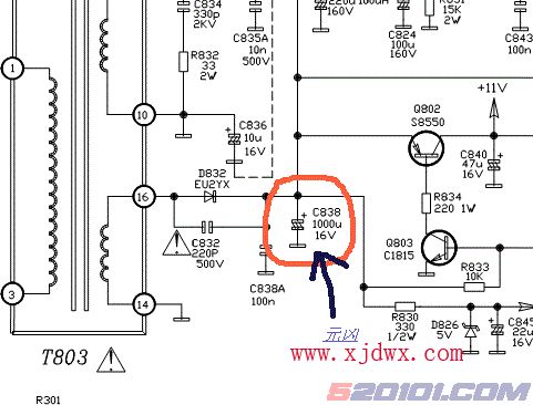

故障与现象:开不了机,红灯闪。
拆开机后,在不通电的情况下,经过检测未发现有短路和断路之处。通电后测B+电压在80~100v左右摆动,测
5v只有2~3v左右摆动。
分析与维修:通过以上现象初步分析应是电源部分不正常。于是测稳压环路的光偶发现已经控制了有关电路。看来是取样部分
失常才导致输出电压低的。于是把大板正面朝上细看了看,发现有个电解已鼓了。一查电路,正是在与取样电 路
有关的 地方。该电解的位号为C838/1000μ/16v。果断换了一只新的 试机后一切正常。
请看有关电路图电路图电路图图纸:
