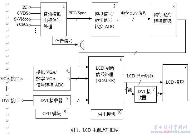

LCD电视的原理框图如上图1所示,主要由以下几个部分组成:
1、 普通模拟电视信号处理模块。该模块与普通电视机中的电视信号处理部分功能相同,其可接受多种输入信号格式,如RF电视射频信号、CVBS复合电视信号、S-Video信号、色差分量信号等。 RF电视射频信号的接收一般使用一体化二合一高频头进行处理,处理后可直接输出复合电视信号和解调的伴音信号。同时,高频头也可输出第二伴音中频信号SIF提供给带丽音解码的机型使用。高频头输出的复合电视信号经视频解码IC处理后,输出模拟YUV(或RGB)信号及行场同步信号供数字板进行处理使用。
2、 模拟信号/数字信号转换模块。该模块把三通道模拟YUV(或RGB)信号,通过AD转换器处理后,转变为24路数字YUV(或RGB)信号提供给逐行处理板使用。
3、 隔行/逐行转换模块。该模块把隔行格式的数字YUV(或RGB)信号进行逐行处理后输出一标准逐行格式的数字YUV(或RGB)信号。
4、 模拟VGA/ 数字VGA信号转换模块。该模块主要用把PC输出的标准模拟VGA视频信号转变成24位的并行数字VGA视频信号。
5、 DVI串行/并行转换模块。这部分的功能主要由DVI接收器来实现。其接收PC输出的标准串行数字视频DVI信号,然后将其转变为24位(或48位)并行数字视频信号。
6、 LCD图像处理模块 (SCALER)。该模块的核心是一个高性能的平板图像处理器,可对前端进来的多种格式数字视频信号进行处理,输出平板显示模块可接受的平板图像显示数据格式。其主要功能有:数字色度亮度处理、彩色γ校正、图像大小缩放、画质改善、运动补偿、边缘平滑等。
7、 DVI并行/串行转换模块。这部分的功能主要由DVI发送器来实现。其接收平板图像处理器输出的24位(或48位)平板图像显示数据,然后将其转变为DVI标准的串行输出数据格式,直接连接带DVI输入接口的LCD显示模块。
8、 LCD显示模块。该模块是LCD-TV的显示终端,其接收平板图像处理器输出的平板图像显示数据(或DVI格式的平板图像显示数据,与LCD显示模块的输入接口有关),经内部时序控制电路转换后驱动LCD屏显示出正确的视频图像。
9、 CPU模块。提供人机接口及对电路的各个功能模块进行功能设置和控制。
10、供电模块。对电源接口输入的12V和24V直流电进行DC/DC转换后,提供系统需要的各种不同电压。

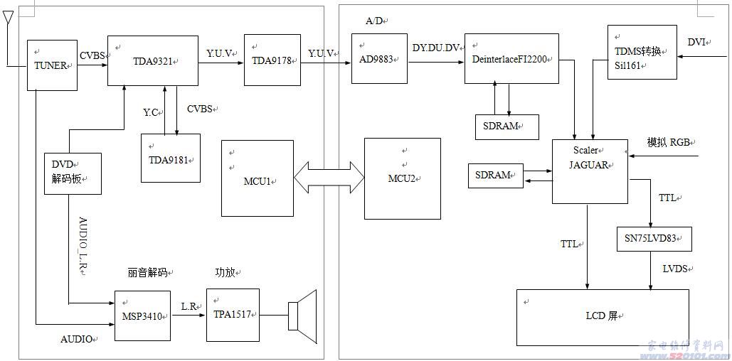

TCL LCD电视原理框图如图2所示。
一、 普通模拟电视信号处理模块(模拟板)
其电路原理如附图1所示。该模块主要由高频头TU1、视频信号处理器IC201(TDA9321H)、丽音解码器IC204(MSP3410G)、CPU微处理器IC1(MTV212M64)、EEPROM存储器IC2(24C08)、动态梳状滤波器IC203(TDA9181T)、画质改善器IC202(TDA9178T)、功率放大器IC206(TPA1517)、电源控制器IC802~804(LM2596、KA278R08)通用双运算放大器IC205(SL4558)等IC及一些外围器件组成。
TU1为一体化二合一高频头,内部包含了普通数字高频头功能及多制式图像伴音中频解调功能,可直接输出复合电视信号和解调的伴音信号。同时,高频头也可输出第二伴音中频信号SIF提供给带丽音解码的机型使用。该高频头采用单一5V电源供电,内含DC/DC转换器可把5V变为频率合成所需要的33V调谐高电压。该高频头具有集成度高、电性能好、体积小重量轻等特点,在LCD电视上采用,一方面可以减小系统的体积及重量,另一方面可以简化线路的设计、降低系统成本,同时也提高了系统的TV接收性能及可靠性。
从高频头TU1 16脚输出的复合视频信号CVBS经R108阻抗匹配电阻后经C204耦合电容后从IC201的14脚送入IC201内部进行处理。IC201使用飞利浦公司生产的高端视频输入处理IC,型号为TDA9321H。TDA931H的内部集成了多制式图像及伴音中频解调处理功能(在本线路上没有使用)、视频输入选择开关、多制式视频信号解码及处理、YUV输入输出接口、行场同步小信号处理等功能。[Page]
从14脚(CVBSint)进入的TV复合视频信号,16脚(CVBS1)进入的AV视频信号,18脚(CVBS2)进入的自测试图像视频信号,20脚(CVBS3/Y3)、21脚(C3)和23脚(CVBS4/Y4)、24脚(C4)进入的S端子信号,经内部视频输入选择开关选择后,送入视频解码单元进行处理,如果选择的是复合视频信号输入,该信号经选择开关后将从26脚(COMB CVBS)输出,经Q1(BC847)缓冲后从IC203的12脚(Y/CVBSI)送入TDA9181T的内部进行Y/C分离,分离出来的Y和C信号分别从IC203的14脚(Y/Vout)、16脚(COUT)输出,经电容C213、C214耦合,从IC201的28脚(COMB Y)、29脚(COMB C)送入IC201的内部进行视频解码。解码出来的YUV分量信号经内部处理后,分别从IC201的49脚(Yo)、50脚(Uo)和51脚(Vo)输出,从IC202的6脚(Yin)、8脚(Uin)和9脚(Vin)进入TDA9178T的内部进行画质改善处理后,从IC202的19脚(Yout)、17脚(Uout)和16脚(Vout)输出,经Q203~Q208三极管(BC847)组成的两级缓冲器缓冲后从接口P201输出到数字板的逐行转换模块做进一步处理。IC201分离出的行场同步信号也分别从60脚(HACLP)和61脚(VA),经P201连接到数字板的逐行转换模块。
从TU1出来的第二伴音中频信号SIF,经Q101缓冲后,连接到IC204(MSP3410G)的50脚(ANA_1+)。IC204为多标准丽音解码IC,可解码各种不同制式的数字伴音标准。TU1 18脚输出的电视伴音信号从IC204的47脚(MONOi)输入。IC204可根据当前的伴音格式是立体声伴音或是单声道伴音而选择高频头的SIF为输入或AUDIO为输入。从AV输入端口来的两路音频信号分别IC204的41脚(SC2_LI)、42脚(SC2_RI)和44脚(SC1_LI))、45脚(SC1_RI)输入。IC204根据当前的工作模式选择相应的输入通道,经内部处理后分别输出两路伴音信号。一路从IC204的17脚(DACA_R)和18(DACA_L)脚输出,主要用于监听,驱动小功率耳机。另一路从IC204的20脚(DACM_R)和21(DACM_L)脚输出,送入IC206(TPA1517)进行功率放大后去推动喇叭发出声音。
IC206为TI公司生产的3W x 2双通道立体声功率放大器TPA1517,采用20脚DIP封装,单9.5V-18V工作电压,工作时无需散热片,可利用电路板铜箔及自身散热,其具体应用线路如附图1所示。
模拟板的控制功能由IC1(MTV212M64)来实现。IC1为MYSON公司生产的8051内核监视器专用CPU,内部集成512Byte数据RAM、64Kbyte 程序FLASH-ROM、AD转换器、I2C总线接口、自测图案发生器、行场同步信号处理器等功能。主要提供人机接口、模拟板设置及控制、与数字板通信等功能。主要管脚功能有:43脚和44脚为VGA行场同步输入端,26脚和27脚为面板按键输入端,19脚为红外遥控信号输入端,16脚为LCD面板电源控制输出端,15脚为内部自测试图案视频输出端,23脚和24脚为I2C总线时钟及数据端。

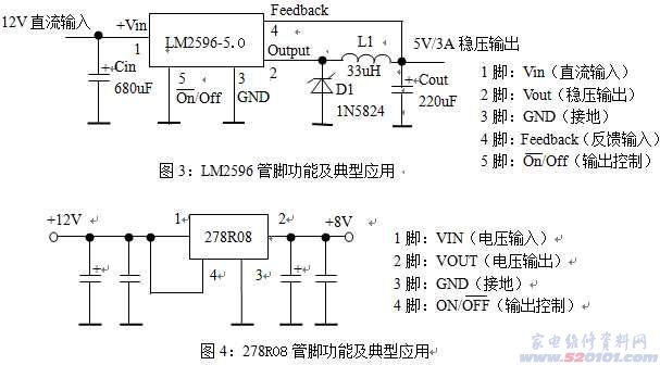

IC802~803为NS公司生产的DC/DC转换器IC,型号为LM2596-xx(后面的-xx表示输出电压,如-5.0表示5V输出电压),采用5脚TO-220封装或贴片5脚TO-263封装形式,主要用于把LCD电视外接交流适配器输入的12V直流电源转变为系统所需的各种不同电压,为系统提供稳定可靠及高效的电源。管脚功能及典型应用电路如图3所示。IC804为4脚TO-220封装的8V四端稳压器,型号为KA278R08(或其他功能相当的型号),其管脚功能及典型应用如图4所示。

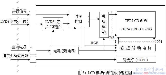

TCL的LCD电视采用专为LCD-TV开发的有源矩阵TFT-LCD显示屏模块,具有亮度更高、对比度更大、视角更宽、响应速度更快、分辨率更高(液晶屏幕的最佳分辨率一般可达1024X768,较传统电视300~500线的分辨率,具有更高的清晰度)、寿命更长、色彩丰富(该屏拥有16.7百万的色彩,画面层次分明,颜色绚丽真实)等特点。其内部原理框图如图5所示。
