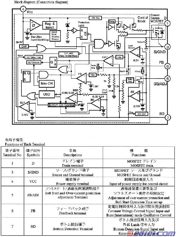

◆电源控制IC:S13A 机心采用三垦STRW6553 电源IC,正常待机时的功耗2.7W, 去掉消磁电阻后消耗功率只有1.2W。原因是电源待机后PWM 进入节电模式且同时关掉负载的供电(B+,解码,伴音,行场等供电),电源只给CPU 和按键5V 供电。IC 进入很低的频率,脉冲每隔一定长的周期才会有微小的间歇振荡,从而减小了待机的功耗。另外一方面,电源IC 本身也存在节能的特点。在开机的瞬间,220V 交流经150K 电阻分压给C808 充电达到18V 时,电源IC 就能够工作,之后电源IC 的供电由T802 第7 脚提供,经D805 整流,约为20V。引脚说明:pin1 接MOS 管漏级,pin2 无,pin3 为地,接MOS 管的源级,pin4 接直流供电,pin5 为过流保护调整端,pin6 接变压器反馈级线圈,pin7 为输出端子。如图

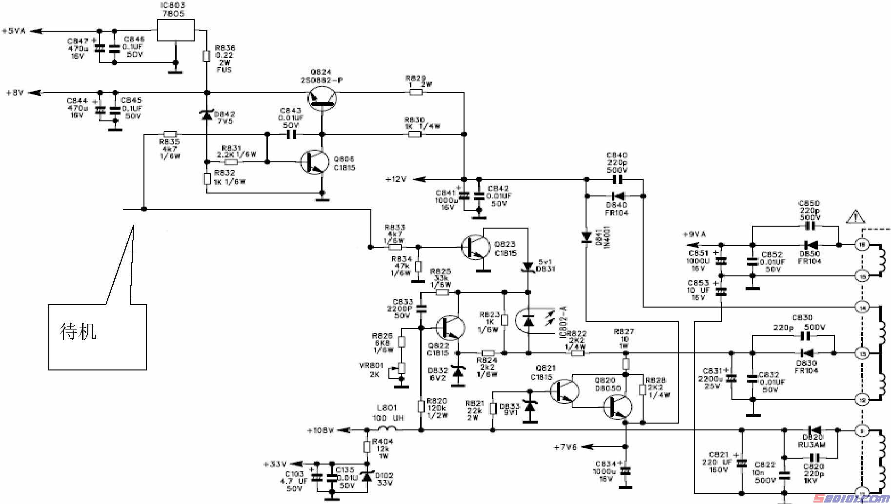

◆ 电源变压器:S13 的T802 次级输出分别为B+108V ,33V 供给给高频头, 图纸中标著的7.6V 接IC201 复位电路 , 7.6V 得到的 5V 供CPU 和按键板,待机后这个5V 会继续工作,。 IC803 输出的5V 供给解码,9V 为伴音IC 供电,另外还有8V 为解码的行部分、AV 转换和预视放供电。(图纸次级输出中所标著的7.6V 是待机时的电压,此处正常开机时的电压在12V,由12V 次级输出经过D841 得来,标著7.6V 是为了突出此处为待机时供电的作用)。另外Q821,Q820 只在待机时导通,作用就是提供待机7.6V.
◆ 线路工作原理:当B+偏高时,经R820 分压,Q822 基极电压会随之上升引起光耦电流变化,由IC801pin5 反馈IC 内部对占空比进行调整.
当待机时,stanby 高有效,Q823 导通, e 级电位被拉低, D831 负极电压降到5.1V, 再次引起光耦电流变化,进入待机。待机时B+降到四十多伏,使Q821,Q820 继续导通,稳压管9.1V 经两个三极管各分压0.7V, 得7.6V,7.6V 经R032,R028,使Q002 继续导通,输出5V 按键板和CPU 供电.其他负载被关掉,节约了待机的功耗.
Y12A 由于芯片不同的缘故(Y12A 解码为LA76931,复位电路按规格书中的要求RESET 外围电路不接5V),取消7.6V 处的复位电路,次级绕组有所改动,其他地方同S13A 电源。
