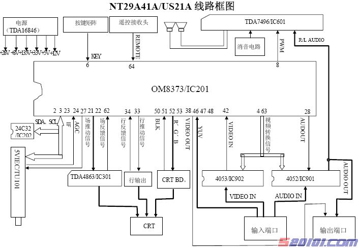

二、线路特点:整机线路框图如下页所示。电源部分描述见结果一栏中的文档1)CRT 座和回扫变压器采用防潮设计的部品;2)使用频率合成高频头,AGC 在工厂模式下调整;3)具备场保护功能,由Q301 放大反馈信号到CPU 进行监控;4)内置枕校输出,经Q447 放大后送调制电路;5)采用PWM 方式进行音量控制;6)由高压包输出整流+14V 和-14V 电压供场IC 使用。
三、关键部品一览表类型型号位置
| 类型 | 型号 | 位置 |
| CPU、解码 | 13-TOUS21-03M00 | IC201 |
| CRT | 44-29RFLN-TS3 | 显像管 |
| 场IC | 13-DA4863-AJS | IC301 |
| 记忆IC | 13-00M24C-32P | IC202 |
| 电源IC | 13-CQ1265-RTS | IC801 |
| 高压包 | 为配合防潮管座的高压包37-FCAT01-EAA0A | T402 |
| 高频头 | 07-380FI5-NA1 | TU101 |
| 功放 | 13-0TDA749-6AS | IC601 |
