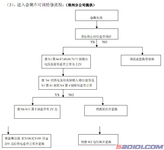

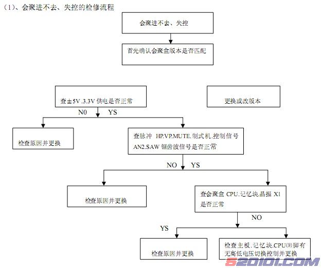

TCL HID 背投会聚电路检修流程(图)

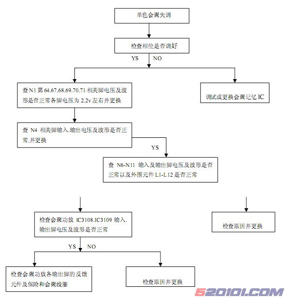

(2) 、单色会聚失调有检修流程:
