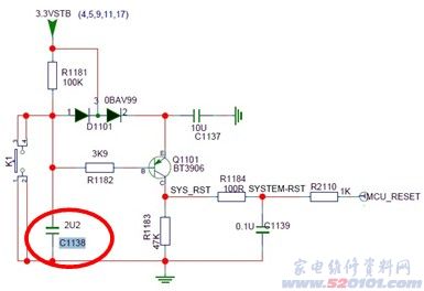

故障现象:灯亮不开机
检修过程:复位电路C1138(2.2UF)电容漏电导致复位电压异常不能正常启动
