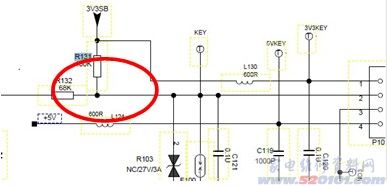

故障现象:热机自动跳菜单
检修过程:测量键控电压偏低至2.7V左右,正常为3.3V,测量R131/R132阻值基本正常,怀疑过孔漏电,切断铜箔直接飞线至BGA的KEY脚还是如此,此时怀疑BGA问题(内部损耗过大将电压拉低),但又无条件更换,于是将R131和R132电阻改为100Ω,保证电压不被拉低,此不会再跳菜单,但按键无作用,只能遥控操作。
注:此解决方案改变了机器原有的功能,更改前需告知用户。
