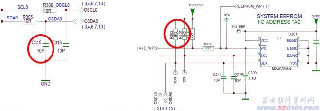

故障现象:死机、花屏等
故障检修
C315漏电导致总线电压偏低
R201/R202(4.7KΩ)电阻变质,总线电压偏低
