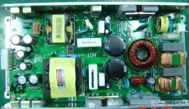

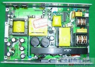

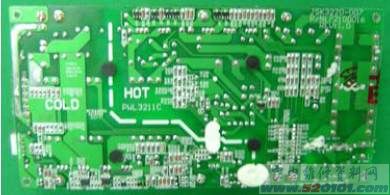

JSK3220-007的电源板实物图

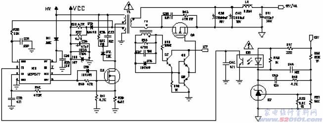

JSK3325-007电源板实物图

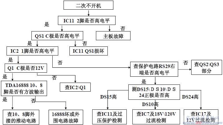

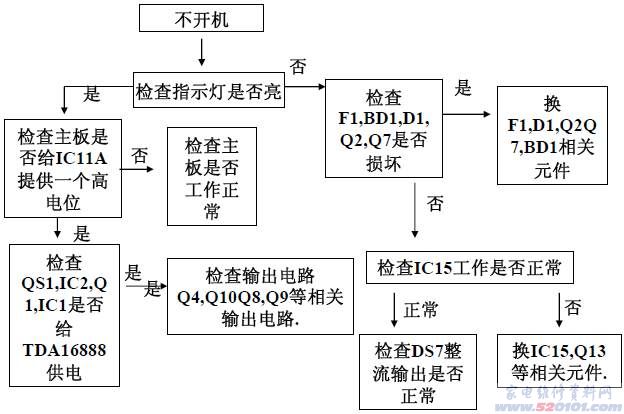

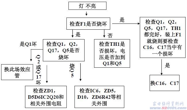

不开机思路流程
二次不开机思路流程

灯亮不开机

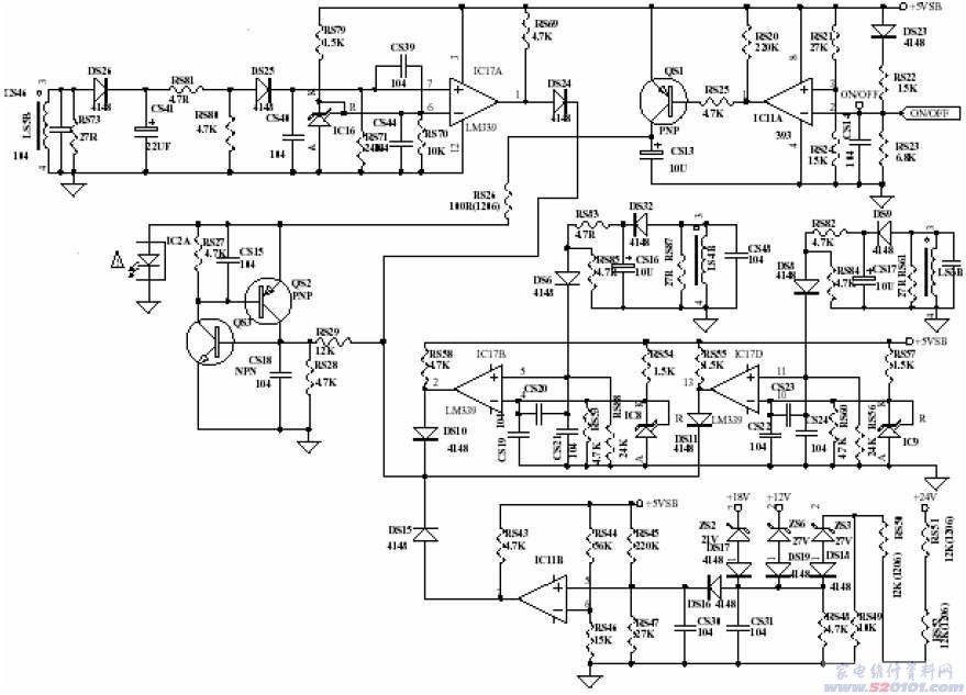

指示灯亮,按二次开机指示灯熄灭,同时送出开机信号(5V左右的高电平)到电源板开机控制电路的1脚.此电压经IC11的2脚比较经1脚输出一个高电位经RS25.QS1,RS26.IC2控制开关机.但此时测量24V输出电压为0查IC1的工作电压9脚电压为零,查Q1没有工作导通.,断开RS29,24V电压就起来了,R29为电路工作中的保护电路总控制电路,由此判断为保护电路起动而不开机.查各相关保护电路断开DS10,DS11,DS15,发现当断开DS15时输出电压24V就达到上来了,查DS15相关工作电路,此电路是12V,24V电路供电电路的过压保护电路此电路输出的保护电位来自12V和24V供电电路中的取样.当取样发生变化时IC11的7脚就输出一个高电位使QS3导通使IC2的工作电压强制关闭,从而使输出电压关闭.达到保护目的.最后查得此电路中的24V稳压二极管稳压值发生啦变化使电路保护不工作.工作原理如下图
开机一:待机指示灯也不亮,查保险丝烧坏,检查相关负载电路发现D1,Q2,和BD1损坏,此电路中的D1,Q2,Q7是PFC电路中的升压电路中的相关元件,此电路出现不良,首先得查PFC电路中的驱动电路Q3。Q5和想关的电阻和二极管,在没有损坏的情况下可以通电检测,如遇到这两个三极管同时损坏的情况下则要注意TDA16888是否损坏,此机输出的24伏和PFC电路在同一个电路中产生驱动输出,电路中任何一个场效管损坏都会烧保险,在维修中要注意D1是快恢复二极管,电流达到三安,一般普通二极管不能代用。必须使用快恢复二极管才能代用,不然则装上的所有好的元器件都会同时一起又重新烧坏。维修时一定要小心注意。此电路中的最常损坏元器件是D1,Q2,Q7同时损坏保险丝严重的还会损坏桥堆引起无电压输出。二:待机指示灯不亮,查保险丝完好,整流输出电300伏正常,查相关工作电路,副电源初级末发现不良,5伏输出只有1伏左右,代换IC15也没有输出,查相关负载电路,此电路中的待机工作电压是经DS14给主板供的待机工作电压,断开DS14后输出5伏电压正常,则查相关负载电路,最后查得DS28损坏,此二极管损坏造成待机工作电压被短路到地,CPU得不到此工作电压造成指示灯不亮,同时也不能打开电源,使整个电路失去控制而不能开机。

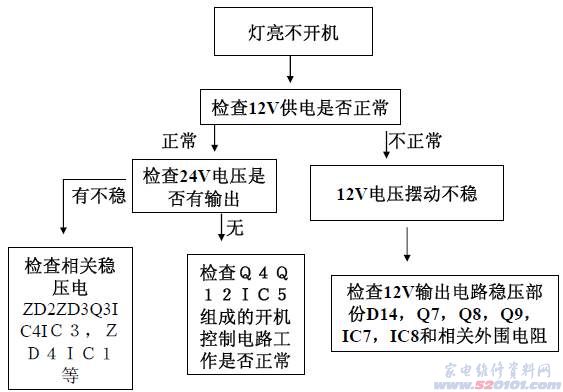

等不亮检修思路
灯亮不开机检修思路

电压输出低.查电源输出24V只有18V左右摆动,12V输出只有3V左右,根据其现象判断故障大概部位在电源的初级,查400V电压正常,在查12V输出变压器反馈回路,发现D20,ZD6都被击穿,换后12V电压恢复正常,但是24V电压仍不正常,在查其电路发现D18,ZD4都击穿,换后一切工作正常,24V电压低12V电压正常此种现象24V晃动,用电阻法测量初级末发现不良,最后查反馈取样电路也末发现不良,使维修进入困境,最后用代换法,代换次级电路zD2,ZD3后一切工作正常,在这种电路的维修中要注意这两稳压二极管是不是正常.用万用表好难测量其好坏,最好采用代换法.
电源板不开机,查12V电压输出不稳定,只有5到7伏之间不停摆动.24V输出电压正常,此电源板有两种开机模式,有一种模式是24V不需要12伏供电就可以开机,另一种模式是12V正常以后经由主板那边送一个开机信号电压过来经R33。Q4。Q12。经IC5控制24V压输出,但是这机没有使用Q4和Q12,24V电压直接输出供背光板,此机24伏电压正常,只是12伏输出供主板工作部份电压偏低并不稳定,电线路分析,12伏稳压是由IC6的1。2。3脚控制输出电压的稳定,查电路中R35,C31。R42都没有损坏,查IC8反馈输入,因IC8输入由12V输出反馈R50,R51。R52。R49。R47。R48。C44。C43。IC7共同组成控制稳定电路,最后查得R52开路,使IC7的取样点提高,IC8工作输出电流降低,使输出电压降低且不稳,换后一切正常。

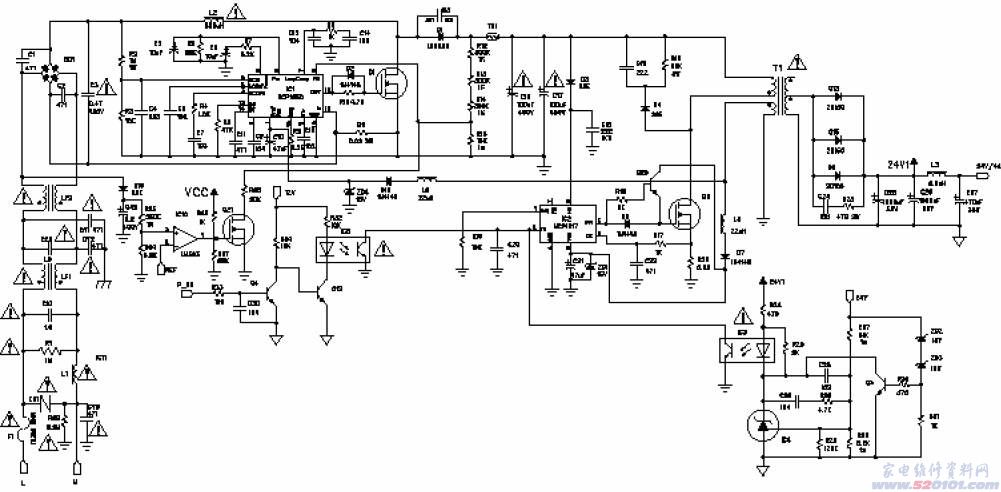

开机12V正常,二次开机后发现24V输出电路没有输出电压,造成无光栅,此机24V输出电路如下图。此机12V电压输出正常以后由主板输出控制电压经R33,Q4,Q12,IC5控制IC2的工作壮态,此机这一部份工作完全正常,24V电压没有输出。说明只是24V电路控制,振荡,和整流输出电路出现了不良。检查IC5,IC2最后查得IC5损坏,换后正常。
