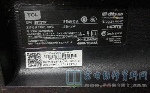

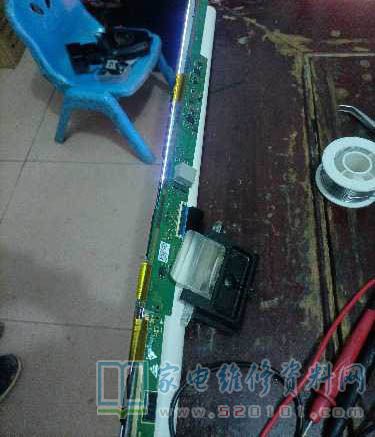

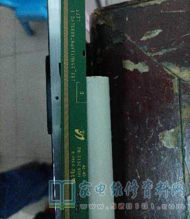

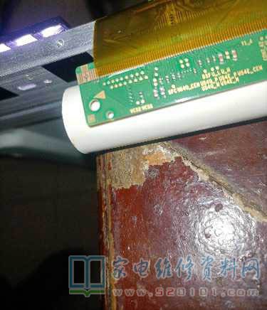

接修一台TCL 55T2YP液晶电视,故障表现为灰屏,此机采用的是三星16Y屏,尝试技改方法,如下图所示,一共断17根(此方法有风险,适合专业人员操作)。
