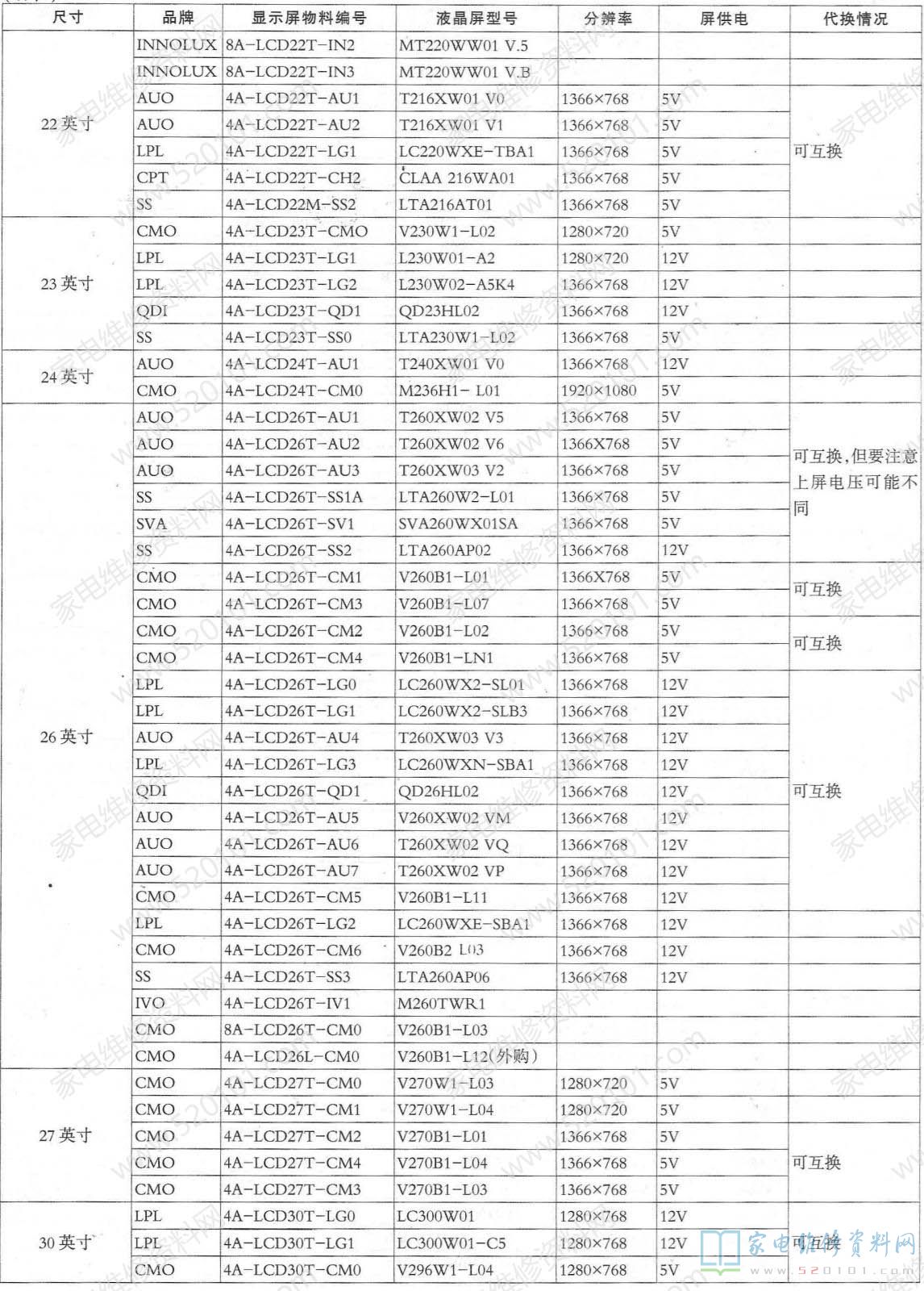

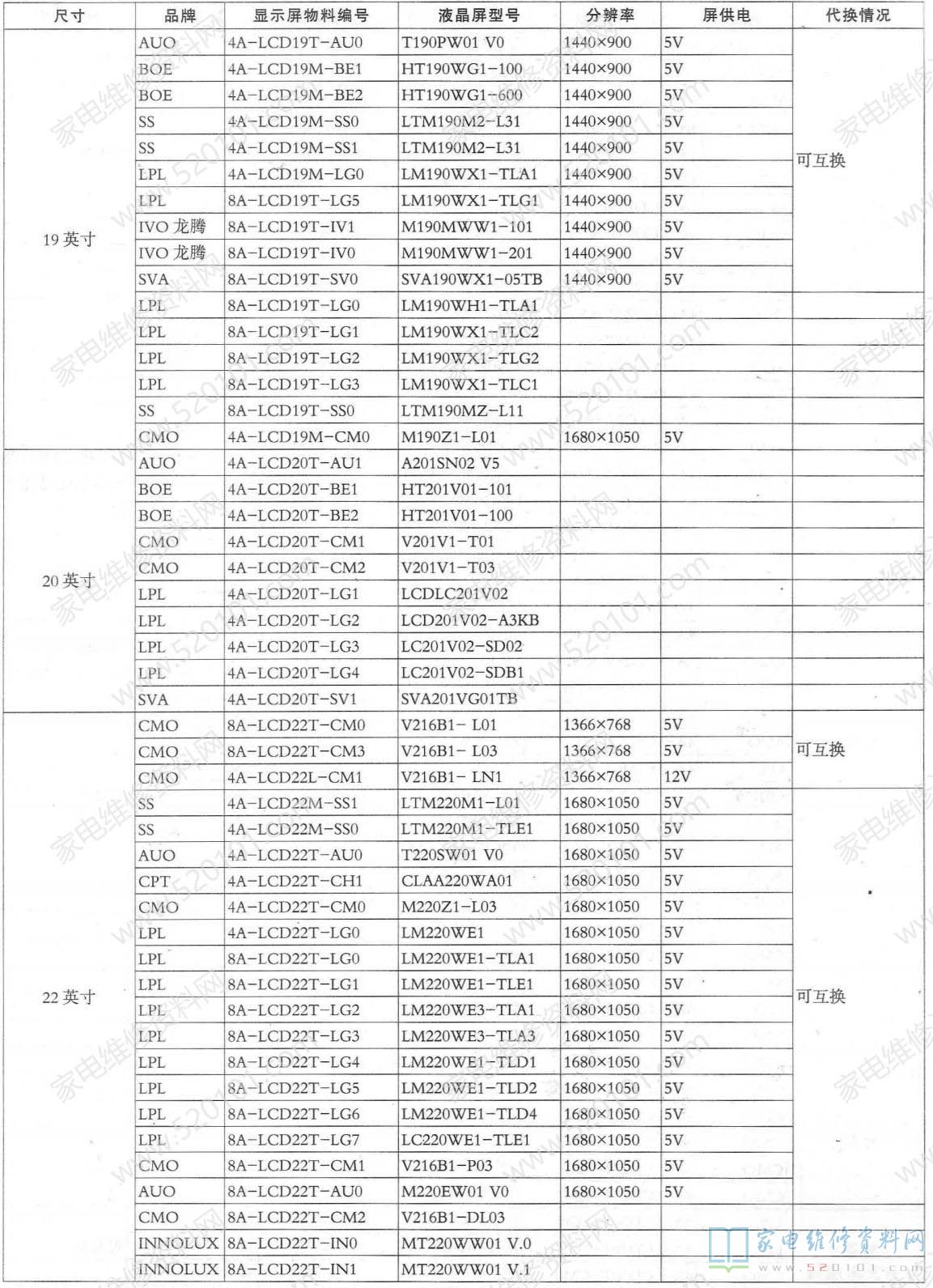

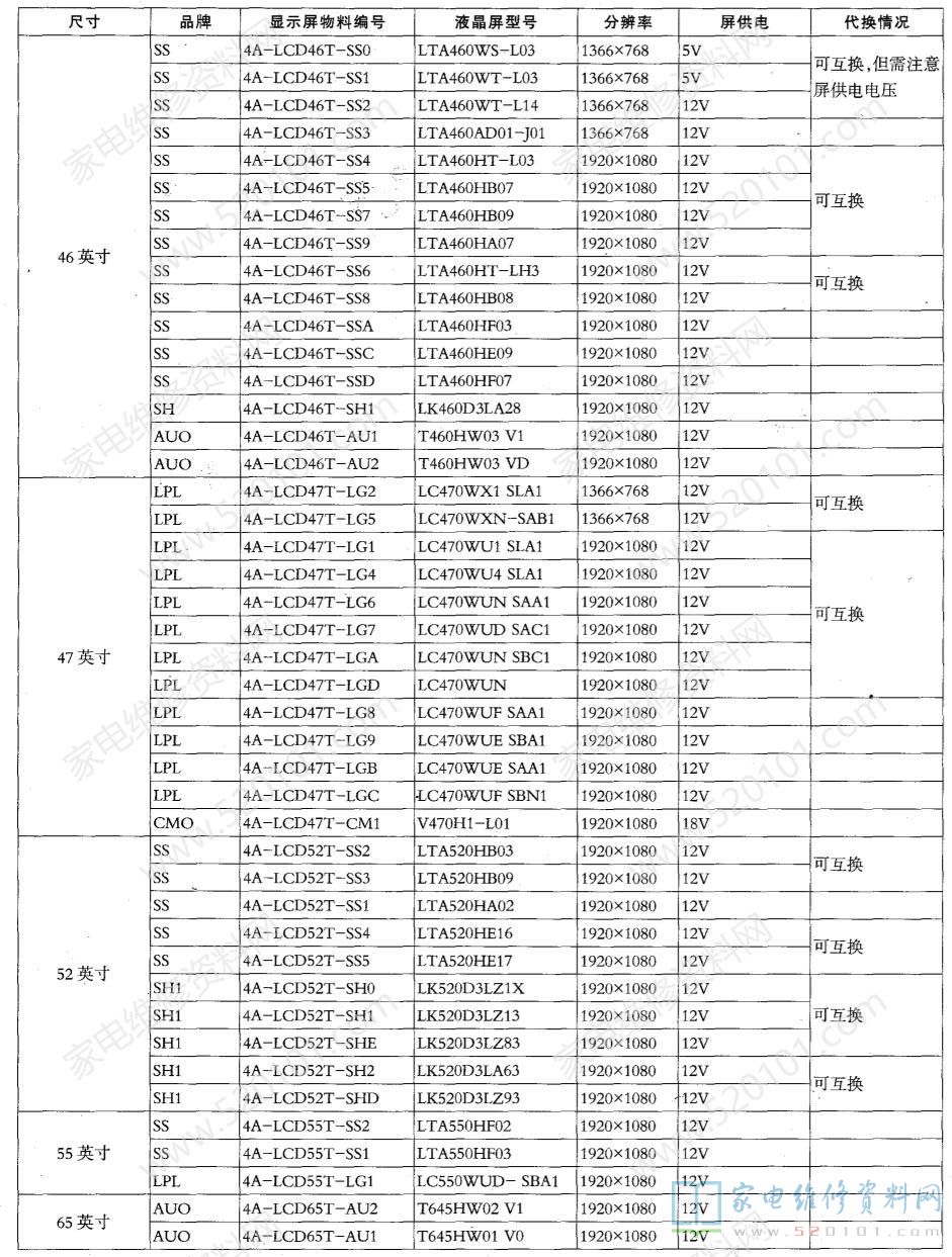

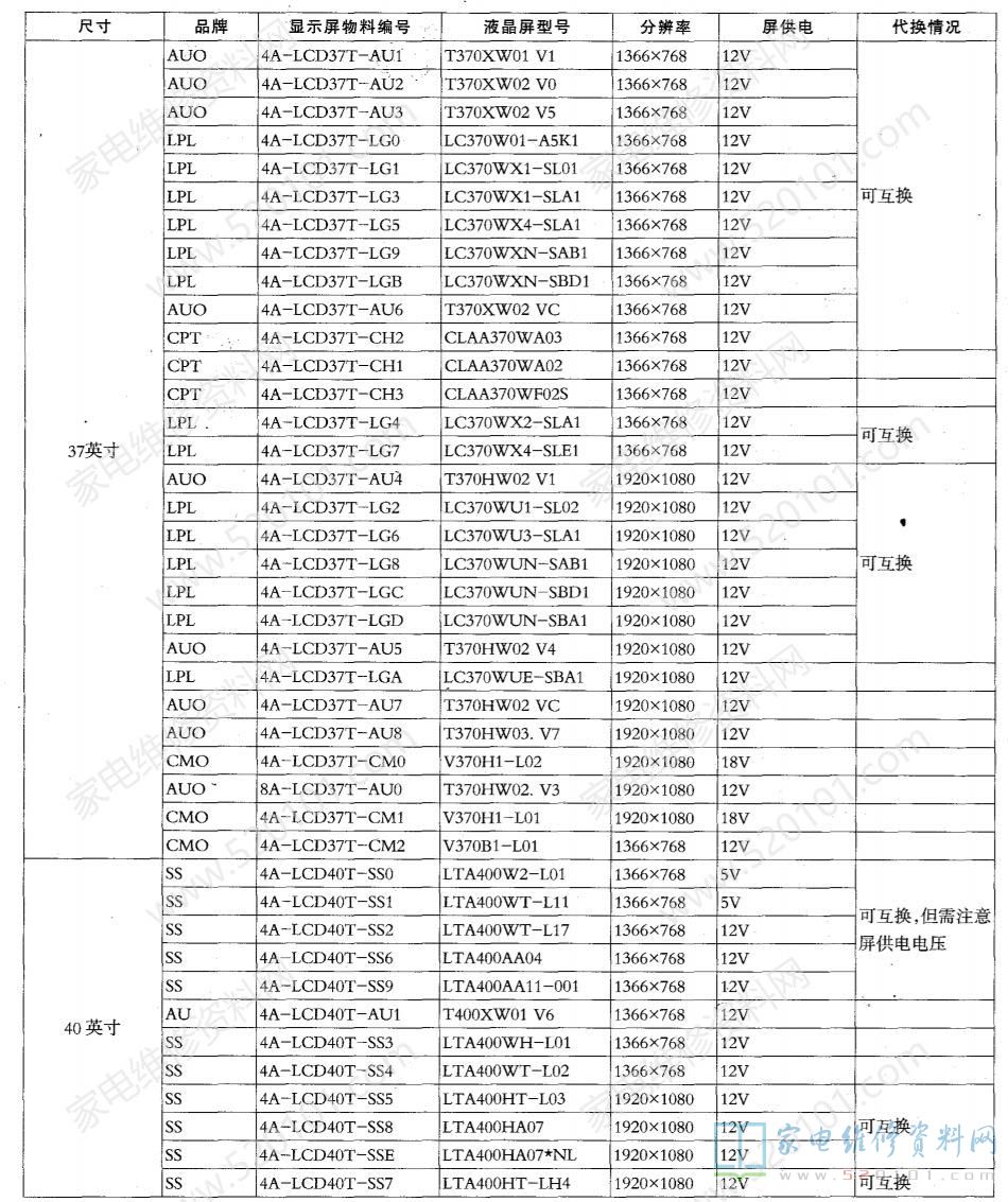

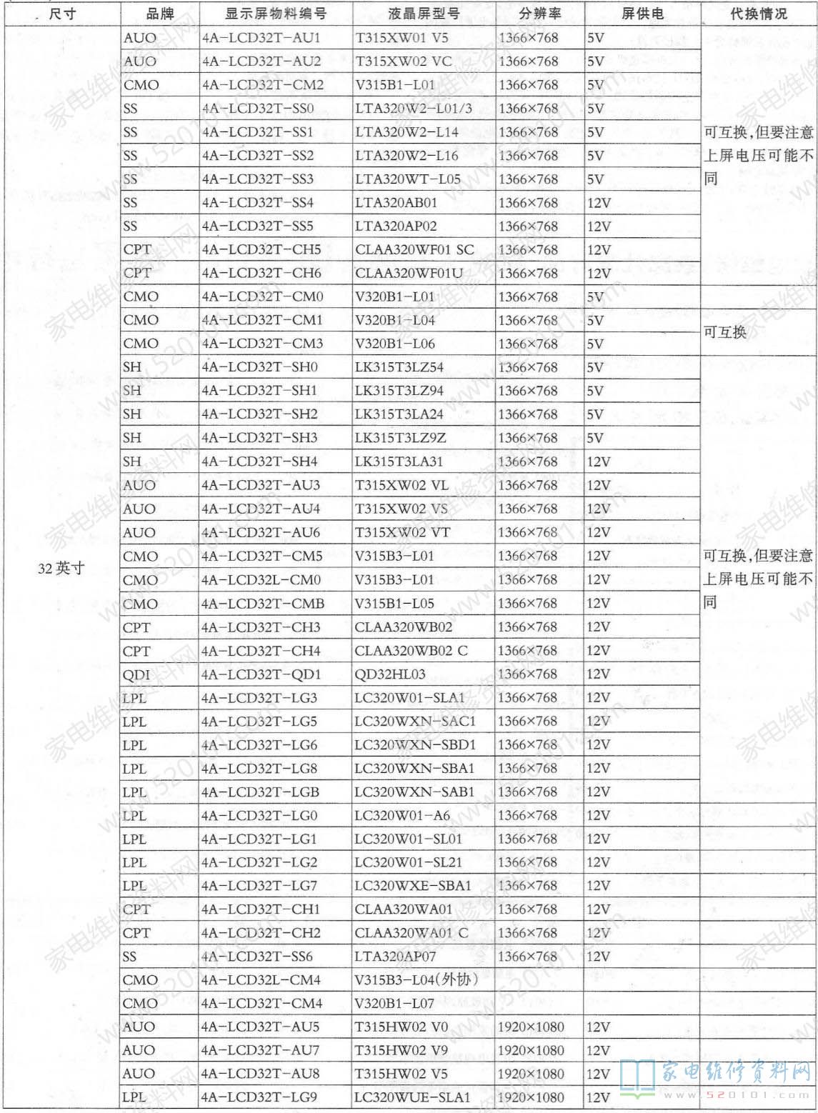

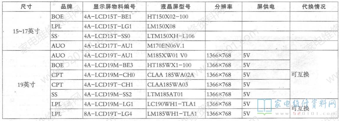

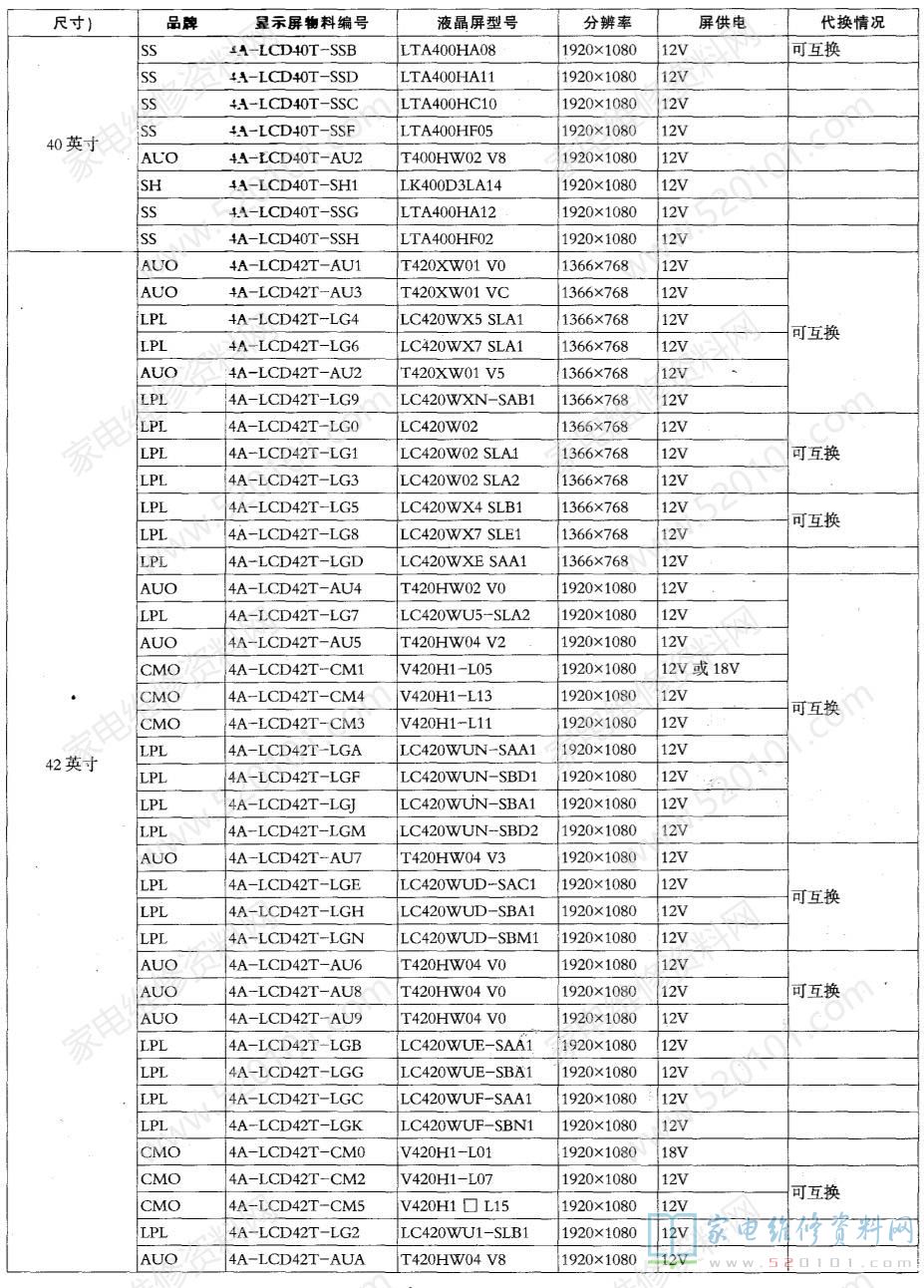

TCL早期LCD液晶电视所用液晶屏主要参数及代换速查表
2024-05-03作者:王建国1206评论
