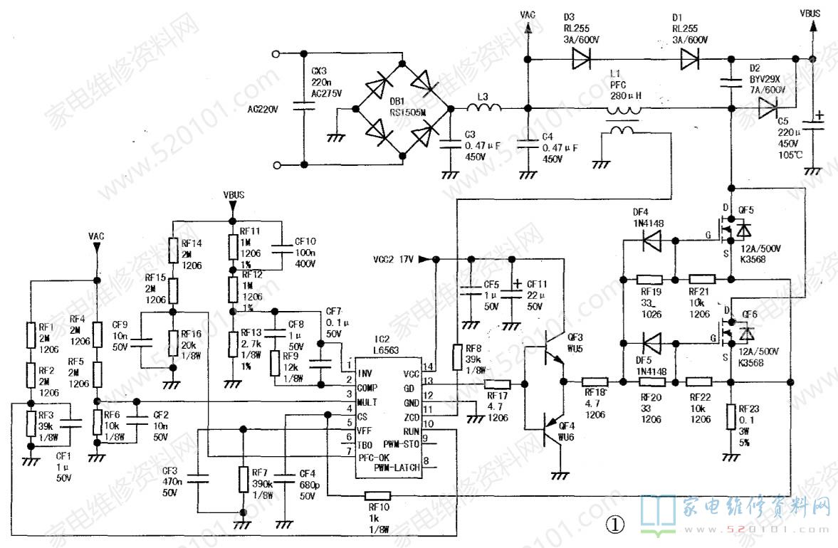

该机PFC电路如图1所示。RF11~RF13为PFC输出电压(VBUS ,约380V )稳压取样电阻,接IC2(L6563 )的①、②脚。若这两脚外接元件损坏,则输出的PFC电压将偏高或偏低。RF14~RF16 为VBUS电压保护检测电阻,接IC2⑦脚。正常时,该脚电压在0.26V~2.5V之间,若超出这一范围,IC2将停止输出驱动脉冲。RF4~RF6为整流后的全波电压VAC(约300V )取样电阻,所得分压送人IC2③脚内部的乘法器中,与①、②、⑤脚等完成逻辑运算,从13脚输出脉冲信号,通过QF3、QF4推挽放大,使功率管QF5,QF6工作于开关状态,通过L1、D2、C5的作用,使输出电流波形与整流后的电压波形基本一致,达到功率因数校正的目的,并同时减小EMI千扰。IC2④脚通过电阻RF10接电流检测电阻RF23的非接地端,检测流过QF5、QF6的电流,如果该脚电压大于1.7V,电源将进入保护状态;10脚通过分压电阻RF1~RF3对VAC电压进行检测,若市电输入电压过低,致使该脚电压低于0.52V时,电源停止输出,以实现市电输入欠压保护功能。前位维修员将RF16换成12kΩ电阻,PFC电压取样保护电压有所降低,估计是想降低PFC电压的保护灵敏度。检测IC2的1、2、7、10脚外接的取样电阻,发现RF14开路,换上一只2.2MΩ电阻后通电试机,声音、图像均正常。看来,该机是因RF14开路,致使IC2的⑦脚电压低于0.26V,从而导致IC2进人欠压保护状态,主电源无输出,引起三无故障。
