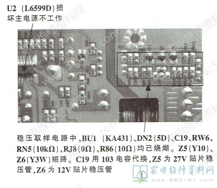

首先在路测量主电源部分找出已经损坏的元件,初步检测出:PC1/PC4 (PC817)、BU1 (KA431 )DN2(5D)、c19、RN6/RN5/RJ8/R86和C29 (均烧煳)、Z5(Y10)、 Z6(Y3W)短路(看来问题不大,修复比较简单)。但没有找到有元件参数的图纸,对于烧煳的元件是无法判断型号的,但放弃修复又觉太可惜。
对所烧煳的几只贴片电阻,依稀辨认出RN5为10kΩ,R86为10Ω,其他无法辨认,C19电容已经击穿,测量有12kΩ的阻值,先把所有损坏元件知道参数的全部代换,然后参照其他使用LD6599的图纸分析出RJ8为0Ω,R6为10Ω~100Ω之间,C19贴片电容用103代换,Z5(Y10)为27V贴片稳压管、Z6(Y3W)为13V贴片稳压管。这两只稳压管在电路中担任过压保护,如果没有同型号,检修时可以暂时不安装,修复后可以用两端直插式普通稳压管代换。

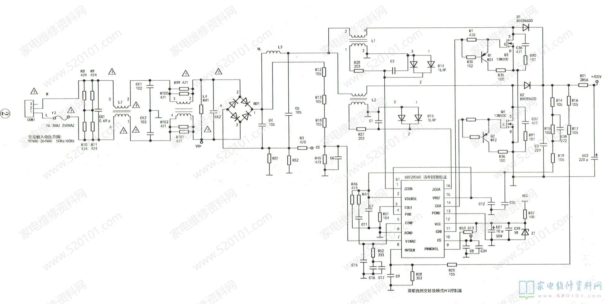

给电源板CON5尾部插件的5VSB对STB之间跨接一只1kΩ电阻,然后通电测量12V和24V,还是不工作,U2(L6599D)很烫手,怀疑有短路,更换U2后通电测试主电源终于正常,如图1所示。修好后根据实物在图纸上标注出元件参数,可为需要此板图纸的维修人员提供方便,如图2所示。

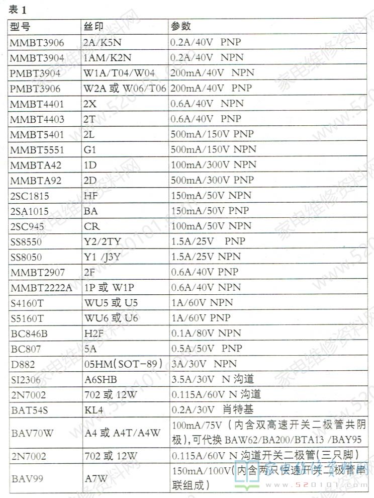

小结:液晶电视雷击元件级维修,首先用万用表电阻挡在路测量易损部分元件,发现异常元件拆下测量,如果正常则还原,筛选式找出已经损坏的元件,将型号、代号、位号逐一记录。因为液晶电视不管是电源板还是主板,所用元件都是贴片,元件上都是丝印,反查符号标示,一次找出损坏的元件,逐一记录在案后才方便查知真正的型号,为做代换作准备,这与修CRT电视机完全不同,CRT的元件都是标注在元件上,型号一目了然,而且元件型号比较统一,元件体积大,查找和安装都方便,所以边查损坏元件边代换也没有什么弊病。而液晶的元件不但是贴片、体积小,而且型号都由丝印、顶标、简码、印字、缩写等作为符号印刷在元件上,有些代码不同,而实际代表的元件型号是同一种,接触多了也会慢慢地了解,像SOT23封装贴片三极管配备几种型号的就可以互换了,唯独离开放大镜难看清,不光查找符号麻烦,就连拿取和焊接也需小心翼翼,不然就会“不翼而飞”。像雷击的板子本来损坏的元件就比较多,如果查出一只代换一只就特别麻烦,比如一只SOT23封装丝印号为w2T的,首先你要看清符号,然后去查丝印号相对应的型号(PMBT4403),查出型号还要查参数和代换等。笔者习惯性地一次查找出损坏元件并且做好记录,然后按笔记上的元件查寻,未知的可上网查出元件具体型号和参数以及电路图纸等,然后再找元件并且装入容器里,再安心地坐到工作台上按记录位号逐一-安装焊接,最后测试检修。另外雷击的板子检修可根据放电点查找,雷击后板子上总会出现电弧烧痕,顺着烧痕周边线路查找,电源板雷电流是从整流全桥顺启动电阻进入芯片,所以最容易损坏的是副电源和PFC电路(PFC芯片有电源.电压取样电阻接主滤波处),一般一条线路上有一只元件爆裂和损坏,殃及到这条线路周边的必然还有多只元件受损。
表1是笔者通过日常维修实践中整理的参数,也是常用的贴片(SOT23封装)元件和丝印代码及参数,备用这些元件修电源板足够也(不过还有配备贴片稳压管和电阻),许多丝印号一样,实际对应的型号不相同(丝印、代码、顶标、简码、印字、缩写,这几种标注是不同的,识别方法也不一样,常见液晶电视上的元件多使用丝印作为反查符号)。
