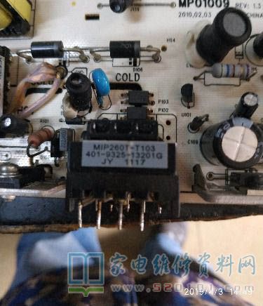

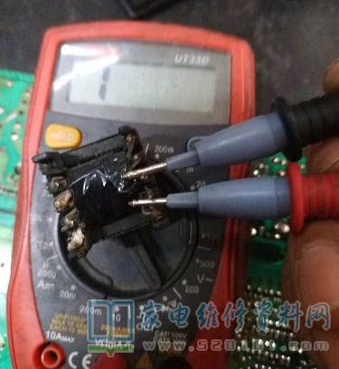

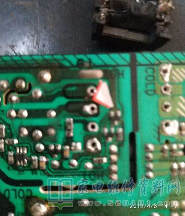

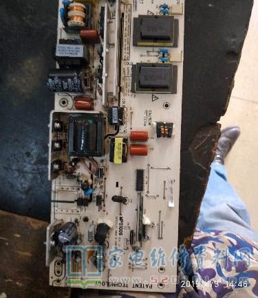

接修一台TCL L26E09
液晶电视,故障表现为
三无,拆开检查电源板电路发现300V电压正常,无5v,12v,发现T103开路,换后正常,此经验仅供大家参考。
